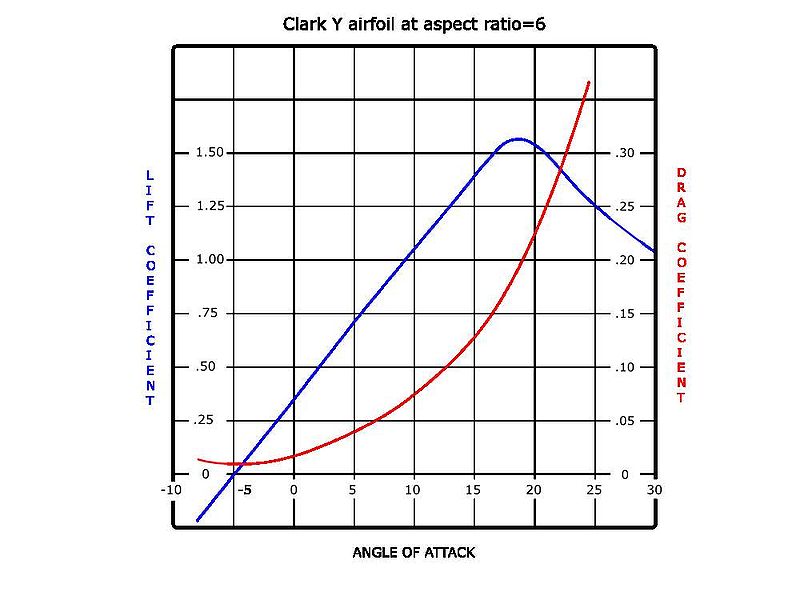

 楼主| 发表于 2010-3-25 01:28:40 | 显示全部楼层
2维机翼的无量纲参数。
主要的物理变量有:
P,T,V,rho(密度),mu(粘性),攻角,以及叶型的几何参数。下面的图是我包括的几何参数,共四个。这里,这些参数是不是完全并不重要。
基本单位有:M(质量),L(长度),T(时间),K(温度)
这样共有10-4=6个无量纲参数。
如果列一下的话,可能有
Re,Mach,攻角,L2/L1,L3/L1,L4/L1
 楼主| 发表于 2010-3-25 01:31:29 | 显示全部楼层
这里有两个疑问
(1)这么多无量纲参数,怎么处理?问题好像很复杂。
(2)我们平常见到的好像只有攻角。像
