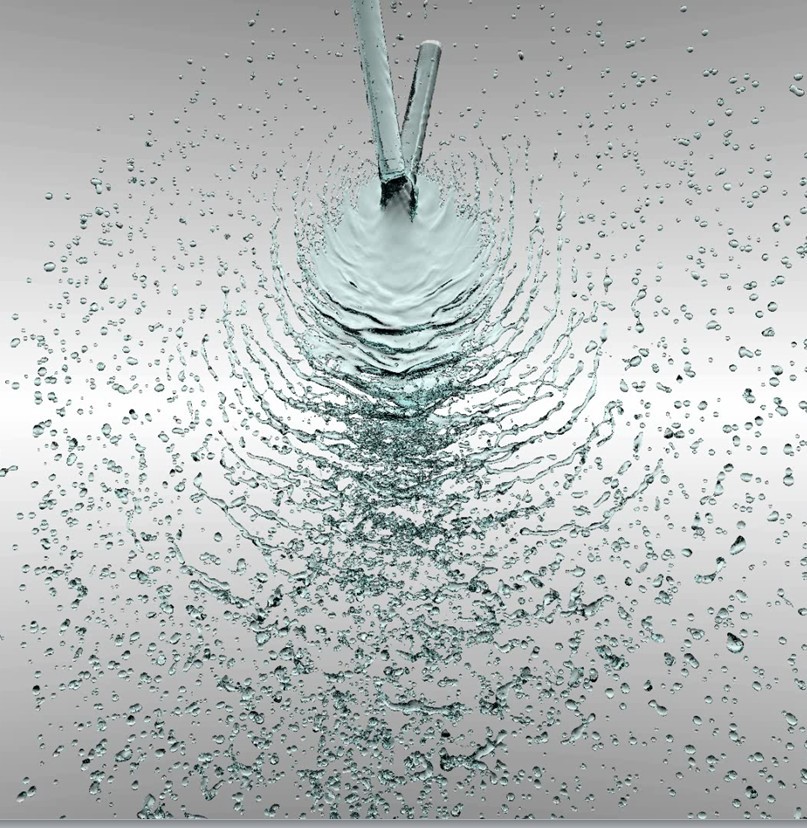

回复 14# xrs333 的帖子
版主,欧拉模型能计算喷雾头雾化过程么?
发表于 2011-6-28 05:07:34 | 显示全部楼层
回复 1# lancky 的帖子

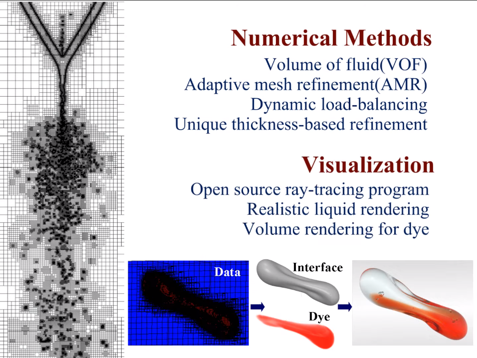

你那搞VOF+LEVELSET的老师居然敢这么肯定的下定论:不能模拟?
现在网络这么发达,先调查有没有人已经搞出来了,好不好。

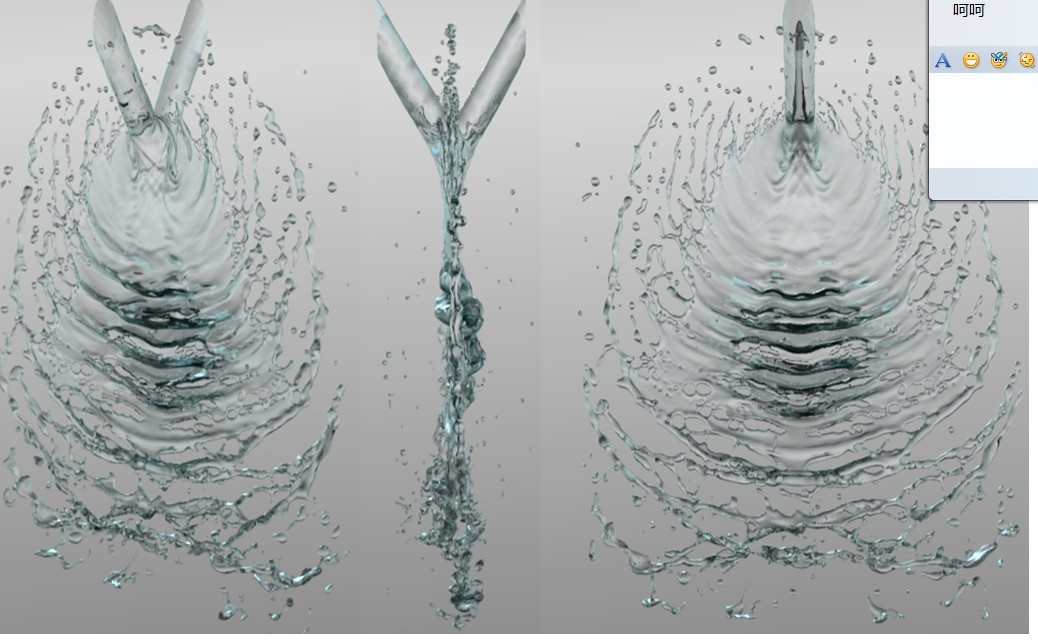

参考下面两张图,是模拟结果,不是实验拍出来的。是一个同学做得。
当然是用VOF+LEVELSET了。

发表于 2011-6-28 11:27:46 | 显示全部楼层
回复 17# mayo_0 的帖子
有点意思。
这是两个喷嘴水流冲出来互相干涉吗?

发表于 2011-6-28 15:34:05 | 显示全部楼层
原帖由 mayo_0 于 2011-6-28 05:07 发表
当然是用VOF+LEVELSET ...
水滴太逼真了!
怎么看都像是高速相机拍摄的!
哪个软件这么牛X

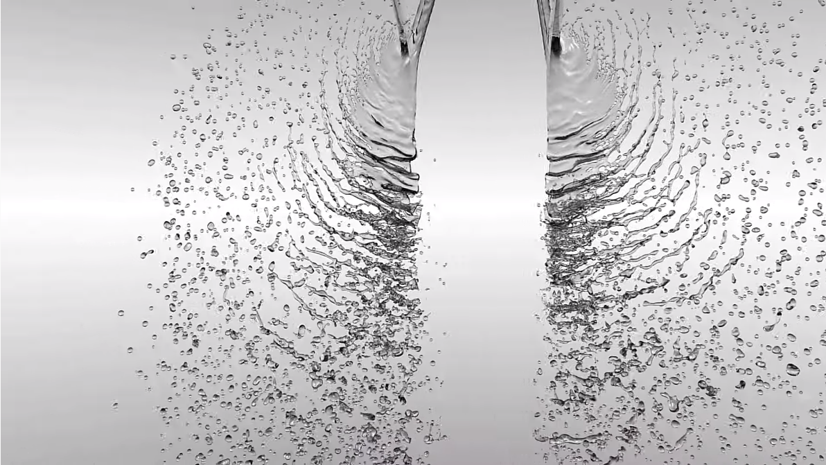

发表于 2020-4-11 21:39:26 | 显示全部楼层
这些是在Youtube上看到的
