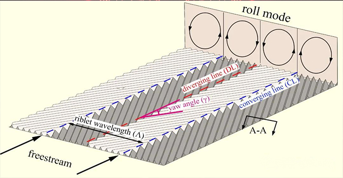

从表面几何形状、滚动模式和二次流产生机理等方面对具有展向非均匀性的表面形貌进行了分类。

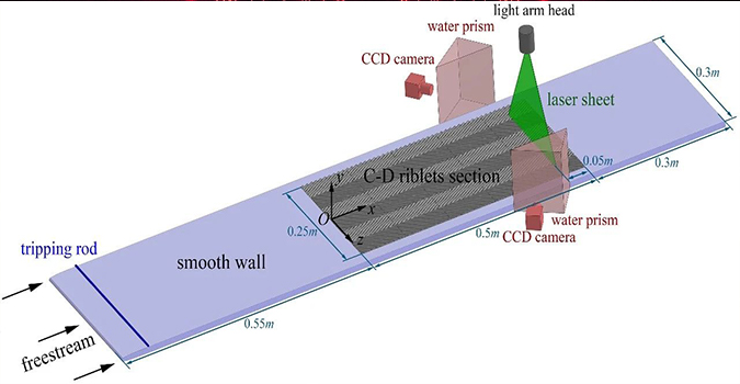

横流平面立体PIV系统示意图。

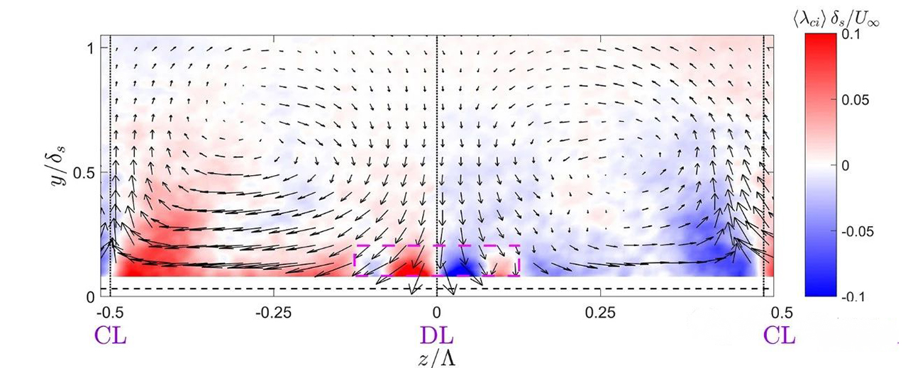

Contour of the time-averaged streamwise velocity over C–D riblets with h+=20.
h+=20的C–D肋条上的时间平均流向速度等值线。
