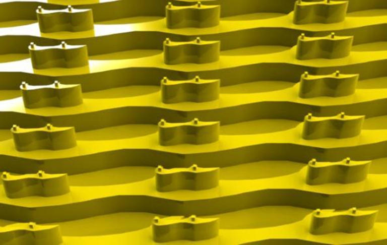

研究团队基于无量纲粘性长度的缩放,经建模及模拟验证设计出了仿沙垄分形微纳结构。针对现有的微纳结构加工方式灵活度低、难以实现复杂构型加工的问题,团队在前期掌握了MEMS(微机电系统)芯片制造技术优势的基础上,创造性地提出基于多重掩模的三重光刻方法,有效提升加工精度与效率,实现了多层高深异构复合微结构的精确制造。
图4 仿沙垄舌形分形结构设计图
