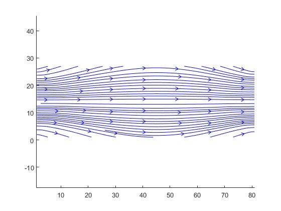

请教,使用MATLAB编写了一下2D泊肃叶流动,结果有误
发表于 2018-1-12 16:43:48 | 显示全部楼层 |阅读模式
您需要 登录 才可以下载或查看,没有帐号?注册
程序和结果如下,亦上传附件

 楼主| 发表于 2018-1-12 16:45:52 | 显示全部楼层
额。。。。怎么出现了那么多表情
 楼主| 发表于 2018-1-12 16:51:09 | 显示全部楼层
不好意思忘记把平衡态分布函数发上来了
function f=feq(k,rho,u)
global e w
eu=u(1)*e(k,1)+u(2)*e(k,2);
u_2=u(1)*u(1)+u(2)*u(2);
f=w(k)*rho*(1+3*eu+4.5*eu^2-1.5*u_2);
end
