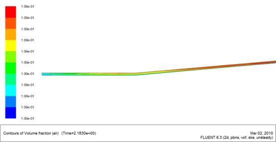

关于operating condition的疑问,就是那个参考压力的位置,必须在我们模拟的物体的内部吗?如果超出我们所模拟的范围,那是不是就是错了?

对于没有压力边界条件的不可压缩流动,俘虏特强令参考压力位置的压力等于参考压力,以避免压力浮动。对于其他情况,用不到。

我正在模拟vof模型,入口是气液混合物,一个出口。分别是速度入口和压力出口,为什么我显示气体体积分数时,都显示一个数值呢?vof不是应该分层很明显吗?

入口是如何实现气液混合物的?

入口就是速度入口,可以通过设置第二相的体积分数实现,不过入口速度那地方的速度大小设置我还不懂,就随便设了一个速度,不知道是否正确。
