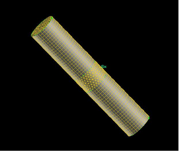

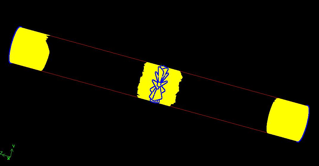

一个长直管道,里面有一个直叶片的轴向导流器,划分一半以后出现如下提示
ERROR:Volume volume.14 could not be meshed without face(s) successfully meshed.
这是为何啊,求大神指导,我到底应该怎么对这个模型进行网格划分呢?谢谢!

有人说是因为叶片厚度太小(4mm),而叶片直径1200mm,两者差距太大,需要先进行线网格或者面网格的划分,我也试过了,但是依旧是那样的提示,谁可以告诉我应该怎么进行网格划分呢?非常感谢

试着画了下,不知道对不对

面网格生成失败,主要原因你说对了,因为叶片厚度太小(4mm)),而叶片直径1200mm,两者差距太大,需要先进行线网格或者面网格的划分,你划分失败是因为线上布点不对

很简单,就是把桨叶区spilt出来,桨叶区黄四面体,两端画六面体网格就可以了
