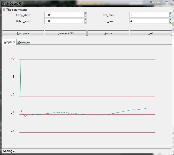

基于OpenCFD-EC2D-1.5.0
加了个计算同时绘收敛曲线的功能。
bjOpenCFD.zip

截图

边计算边绘收敛曲线
这个功能你是用什么语言实现的?
Python么?Python调用gnuplot也可以做到。
不过我很想用Fortran直接实现,不知道是否可以?请指教!
 楼主| 发表于 2013-8-8 21:46:52 | 显示全部楼层
原帖由 lwd1981 于 2013-8-8 20:59 发表
这个功能你是用什么语言实现的?
Gtk-fortran
见ec2d帖子的22页320楼的下载地址
http://www.cfluid.com/bbs/viewthread.php?tid=91376&pid=440921&page=22&extra=page%3D1#pid440921
