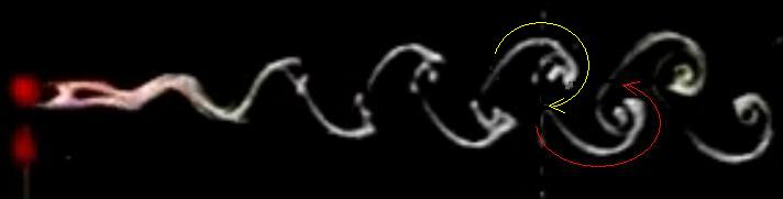

我指的旋涡方向,圆柱后面的流体慢,两边的速度快,旋涡应该从外向里旋吧?如图:

发表于 2009-6-23 22:40:42
回复 1# 于新 的帖子
开始我也认为圆柱在右边,现在看来: 圆柱在图片的左边 一切都对了!
大家看看对不对!?

发表于 2009-7-1 17:57:43
找个模拟结果比较一下最直接了

发表于 2009-7-9 06:34:43
找个完整的圆柱绕流图一对比就知道了。那个圆柱肯定在卡门头像的背后,流动从右向左,因为没有转捩为湍流,所以我估计雷诺数不会很大。

发表于 2009-12-1 13:56:15
回复 3# 于新 的帖子
我觉得,你在图中画的箭头并不全对。那白色的轨迹并不是流线。当然也不是迹线。流线应该还是与邮票上的差不多。只是方向是反的。
这可是流体力学教材里第一章的内容啊。
