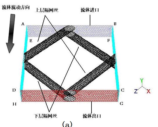

Gambit中,我在对进口面ABFE和出口面DCGH进行面网格连接的时候,出现There must be one edge specified for each face loop.啥意思,

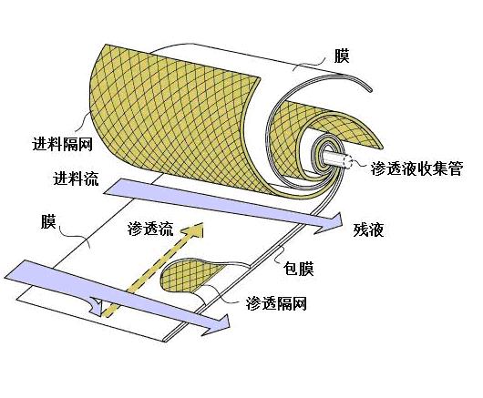

我做的是卷式膜组器的设计,该组器用于水处理行业,卷式膜组器(Spiral wound membrane module)的结构示意图如图所示,其主要包括膜和渗透液流道隔网以及有二者组成的膜袋,进料液流道隔网,膜袋和进料液流道隔网依次卷饶在渗透液收集管上,组成卷式膜组器。
对于上图中,红色面DCGH和蓝色面ABFE分别为该模型中流体的流入和流出面。两侧蓝色的面AEHD/BFGC与上述流体出入面,即DCGH/ABFE这两对面均作为周期性边界条件(Periodic Boundary Condition)来处理。 面ABCD和面EFGH分别为上下两层膜,由于在实际情况中进料方向流体的流速一般比渗透方向流体的流速大两个数量级以上,为了简化模型且便于计算,将两个膜面假设为不渗透的,即没有流体从这两个面通过,故作为壁(Wall)来处理。

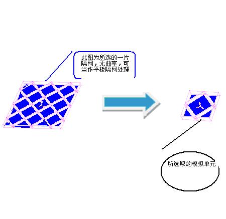

我选择一个隔网单元格作为模拟单元,模拟其内部流场情况,分析上下层网丝几何参数对其的影响,网丝是用塑料做成的(可参考窗户上的纱窗,非常类似)
 楼主| 发表于 2009-9-4 15:28:00 | 显示全部楼层
回复 3# government 的帖子
下一张图,从一小片隔网中,选取一个模拟计算单元
发表于 2009-9-4 16:30:56 | 显示全部楼层
应该是先link,然后再划分网格。
在网丝相交处是不是会有尖角。
