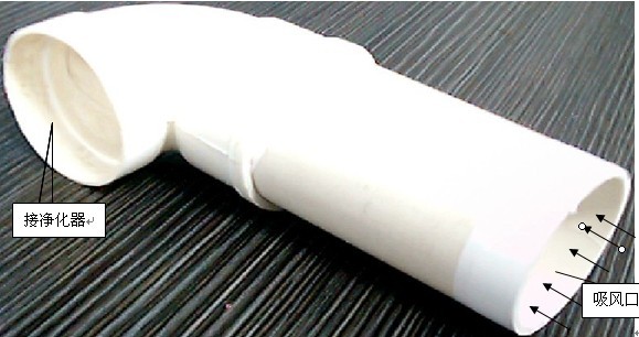

最近在设计实验时发现一个问题,一个PVC-U塑料管,接在了烟尘净化器(类似吸尘器,功率小噪音低,但是吸风口的风速能达到和吸尘器的效果)上,离吸风口50mm的距离测出的风速在0.5m/s左右。吸风口是一个直径为30mm的圆柱形,管壁厚1mm。
    在做实验时出现了这样一个问题,当开启烟尘净化器时,吸风口就发出较大的噪音。不知道是什么原因,风速太快?风速快了噪音是大了,可是我需要这么快的风速。会不会和风口管子的材料,壁厚和风口的形状有关系,不知道大家有没有遇到过这种情况,是怎么处理解决的???

发生共振了

接个喇叭口试试,最好是圆滑过渡的。
垫点东西也是好主意。随便垫点,像抹布,橡胶,海绵等。
也可能噪音是从烟尘净化器出来的。那样的话,你得加个吸噪音的装置。

做了实验了是风口共振发出的噪音,把农夫山泉的矿泉水瓶子的锥形部分剪下,套在吸风口上,降噪效果明显。就是要设计的话 不知道这个 口子应该怎么去设计,要用上什么方面的知识呢?或者哪位大侠能提供个例子我参考下!

就是加个喇叭口。光滑过渡就行。如果要设计方法的话。可以用一根2元管子吸气时的流线 (从保角变换得到)。很多流体力学的书里都有那个解。

看样子,还就是进口气流分离造成的震动。加个喇叭口,与原来的管子光滑连接。只要气流不分离(在喇叭口里,气流也不会分离),震动就应该基本消失。
