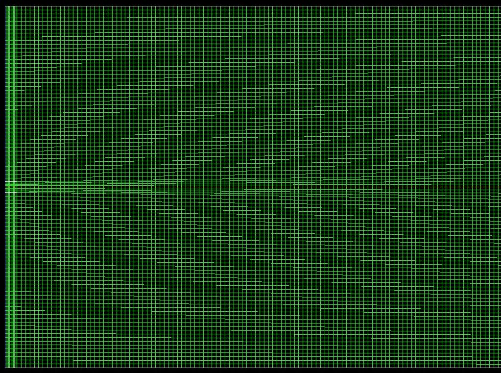

我做燃烧器模拟,用别人画的网格算出来流速是300m/s,用我画的网格就是3m/S左右,我的网格画的也很均匀,但就是不对,请高手指点下是不是哪里设置的问题

是不是你没有scale一下单位? 正好差了100个单位,
