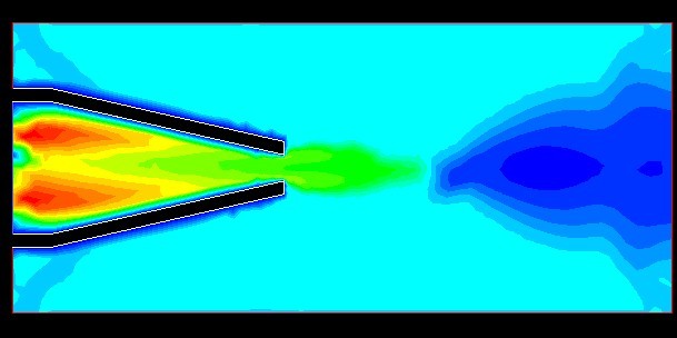

水通过喷嘴射向空气,进口为压力入口40MPa,出口也为压力出口,出口空气体积率设为1,初始PATCH喷嘴外部计算区域空气为1,结果如下图:不知道错在哪里,请教哈高手。。。。

用的是mixture模型,上图为速度图

凭啥用内个啥啥啥模型?
先对你要模拟问题有个了解,对相关计算模型弄个大概明白,然后再动手不晚。

版主,你好 我做的跟他的相反,我的是空气喷射到水中~~~~不知道用什么模型合适 万望指教

不管是谁射谁,好像都有明确的气液分界面,考虑一下vof吧

应该是用VOF模型吧 。
