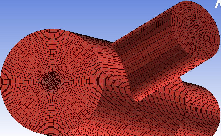

发表于 2011-5-24 10:41:07 | 显示全部楼层
用icem cfd划了一个类似结构,如下:
[ 本帖最后由 浪子轻狂 于 2011-5-24 02:44 编辑 ]

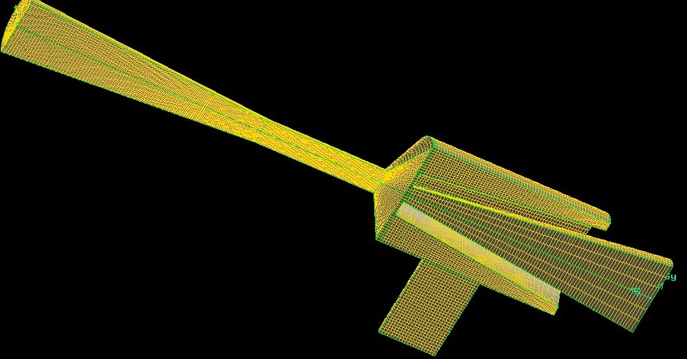

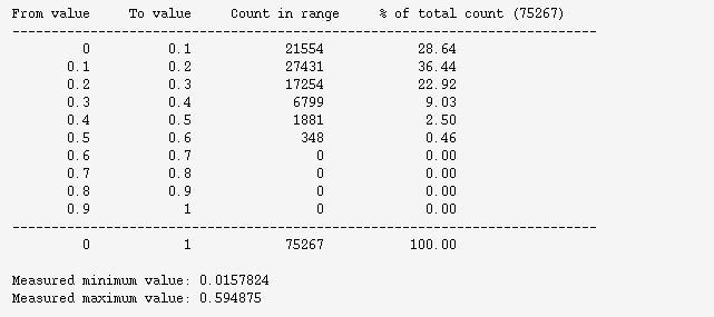

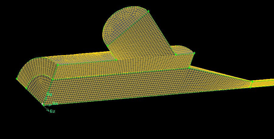

发表于 2011-6-24 19:47:04 | 显示全部楼层
做了一个
