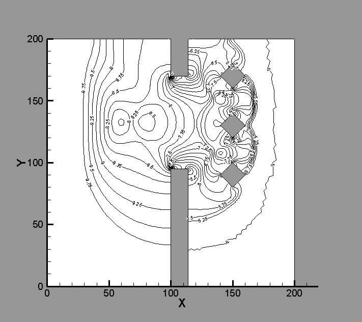

我的应用领域是浅水方程,不入主流啊,大家都是模拟NS方程的,呵呵。
我现在用DG计算无粘浅水方程的LBE,不规则区域,非结构三角网格,主要还是算溃坝问题。
纠结于LBE中的几个参数c,dt,tao的选取,总是要经过一些试探才能得到与用DG直接模拟原始浅水方程差不多的结果,麻烦啊!

贴个图比较看看,DG和LBM比较的。
另外,你DG是几阶精度的,对流项离散采用的是什么格式?
如果是FDS或者FVS,建议你用4阶以上的格式算算看看。
发表于 2012-9-12 10:54:43 | 显示全部楼层

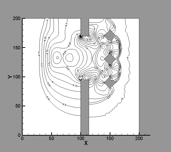

DG,分片线性的,固壁是slip边界条件,上下游自由边界条件,初始上游水深10米,下游5米,底光滑,算到7.2秒。
发个等值线比较一下

DG算浅水方程
DG算浅水方程
发表于 2012-9-12 11:00:21 | 显示全部楼层
DG算LBE
DG算LBE
DG算LBE
发表于 2012-9-12 11:02:09 | 显示全部楼层
下游有三根柱子,测试边界条件
 楼主| 发表于 2012-9-12 12:38:58 | 显示全部楼层
回复 21# zqb138 的帖子
计算结果整体上看,还是不错的,呵呵.
要是放在一张图上来看就能够看得更加清楚了,呵呵
"DG,分片线性的"
那你单元界面上采用的是什么格式呢?
还有计算效率怎么样?相比DG

界面上数值通量其实对于LBE不管LF还是Roe其实都是一样的吧。
效率不敢恭维,毕竟浅水方程只有三个方程,而LBE有九个方程啊,后者计算时间基本就是前者的三倍。

回复 23# zqb138 的帖子
“对于LBE不管LF还是Roe其实都是一样的吧”,LF的人工粘性与步长有关,Roe没有。你自己推推看,呵呵。
“效率不敢恭维,毕竟浅水方程只有三个方程,而LBE有九个方程啊,后者计算时间基本就是前者的三倍。”真的只是3倍?还有你思考过为什么效率低吗?还有毕竟浅水方程尽管是3个,但是对流项比LBE复杂,还有粘性项的计算也要花时间的嘛,呵呵
再问一点,你好好比较一下两个结果的差异,将他们放到一个图上,应不同的颜色显示等值线,再看看。
特别是边界层的厚度是否一致?

发表于 2012-9-13 13:52:27 | 显示全部楼层
LBE每个方程对流项是常系数线性的,LF和Roe结果都是一个:c_i点乘边外法向量大于等于零就取内侧通量,小于零则取邻侧通量。
还有我的例子是无粘的。
松弛时间应该是引入恰当的数值粘性的吧,我的算例中松弛时间和时间步长一样,这个我没弄懂。
