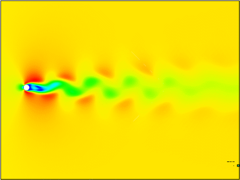

发表于 2009-12-1 20:22:07
回复 9# 通流 的帖子
st数的结果吻合还可以,跟前辈数据比较误差为大约1%。我也想可能是迭代不够充分,我迭代了3万多步,但是网格数是6万多,不知道还要不要加密。请高手指点一二

发表于 2009-12-1 20:25:02
回复 5# lupp 的帖子
弱弱的问一下,无量纲时间和无量纲dt如何计算,具体有哪方面的要求?

发表于 2009-12-3 20:20:45
把网格加密
网格质量影响太大

发表于 2009-12-8 09:04:57
问一声。你这个颜色代表的是什么啊?怎么忽深忽淡的。是速度吗?是不是你没有固定值的范围?
