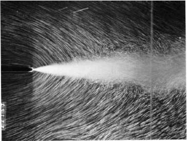

我给大家一个定性的解释吧。定量的分析还得等高手来。
先不管纸。从嘴里吹出来的气,可以当做一个射流(jet)。由于剪切的作用,这个射流也带着它附近的气体向前流。这样的话,周围的气体就得流向射流(质量守恒)。如果与射流垂直方向做一个截面,在这个界面上,气流是向着射流的。换句话,射流就像个汇,把周围的气体吸过去。如果傍边有两张纸的话,当然会被射流吸住。

回复 18# zzqbuaa 的帖子
射流是变宽了。但如果你在射流外面,流体就在向射流运动。你如果做一个垂直于射流的界面。你就会发现,在射流以外的地区,流体向中间聚拢。

发表于 2009-12-3 00:30:33
射流把附近的流体带走了。根据质量守恒,不是需要远处的流体来填充吗?零阶精度,可以说,外面的流体是没有扰动的。高一阶,不就有扰动了吗?套用一句当年学政治哲学课的一句话:
具体问题具体分析是马克思主义活的灵魂。
这东西套在流体力学上最合适。包括Re的计算,都得用这个方法。
夏天,你上了Greitzer的课了吗?引射器,射流泵都跟这有点类似。如果是一个管子,射流附近的流体被射流带到下游去了,周围是壁,没法得到流体补充,那只好从上游吸气啦。

发表于 2009-12-5 15:07:27
通流说的有道理。射流在向前运动的时候,对周围流体有裹吸作用,并导致射流宽度越来越大,因此在与射流相垂直的平面上就相当于一个汇,周围流体都流向射流,并推动纸片向射流运动。用伯努利定理的话,需要分别计算嘴里的总压在相应的射流速度下产生的静压大小,然后再比较纸片两侧的静压,但是嘴里的总压很难知道,用伯努利解释的时候就有点问题。

发表于 2009-12-30 05:24:16
如果有人还吃不准的话,看看下面的照片。这是射流附近流场的照片。我从Van Dyke的流体力学相册里找到的。
