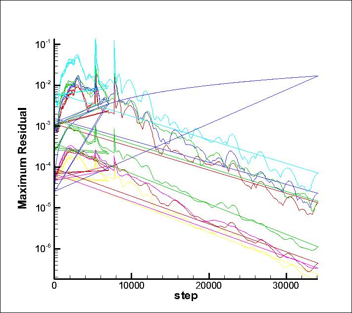

发表于 2011-1-17 19:27:19 | 显示全部楼层
运行程序后得到的残差好像差别挺大
[ 本帖最后由 ch06 于 2011-1-17 11:37 编辑 ]

原帖由 ch06 于 2011-1-17 19:27 发表
运行程序后得到的残差好像差别挺大16951
纵坐标用对数坐标绘制会看得更清楚些。
把时间推进方法改成3阶Runge-Kutta 以及减小CFL数有助于提高残差的收敛性。

 楼主| 发表于 2011-1-18 09:08:05 | 显示全部楼层
原帖由 ch06 于 2011-1-18 08:24 发表
我算了3万多步,CFL0.3,3阶Runge-Kutta ,看了李老师给的图好像是30多万步收敛的
再算一下
由于残差文件residual.dat 是采用追加方式写入的,因此以前计算的那些残差数据仍在这个文件里,因此绘制出来的图形显得有些乱。 你可以在计算前删除residual.dat (或改名),这样新计算的残差数据就不包含以前计算的那些残差了,绘制出的图形会更整洁。
  这个版本里面没有包含加速收敛技术(隐格式、多重网格等),因此收敛得比较慢。后续版本将添加加速收敛模块。 不过对于二维情况问题不大,一般问题通常用微机算几个小时能得到收敛结果。
