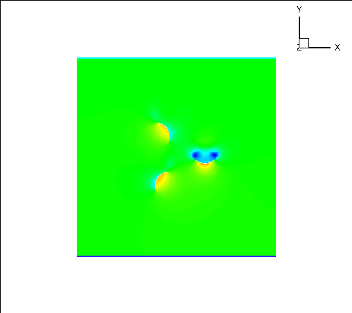

以前的例子
这是我以前做的风杯的例子,不知和楼主的是否类似?
mycc
mycc
98
发表于 2011-3-14 12:54:35
压力
压力

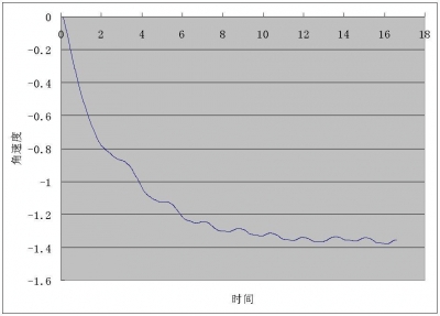

发表于 2011-3-14 12:55:55
角速度变化
角速度是从零开始的,风杯受风吹后,受力转动。
通流
通流
9081
发表于 2011-3-14 13:06:52
很不错。非定常的,还是流固耦合的。
这个流固耦合的固体部分是怎么做的?假定惯性和阻力?
mycc
mycc
98
发表于 2011-3-14 15:12:37
惯性是指定的,但是实际是可以计算的,阻力是指压力阻力和粘性阻力吗?这是计算出来的。
