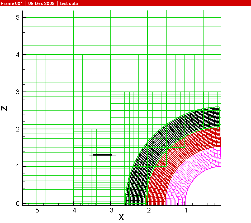

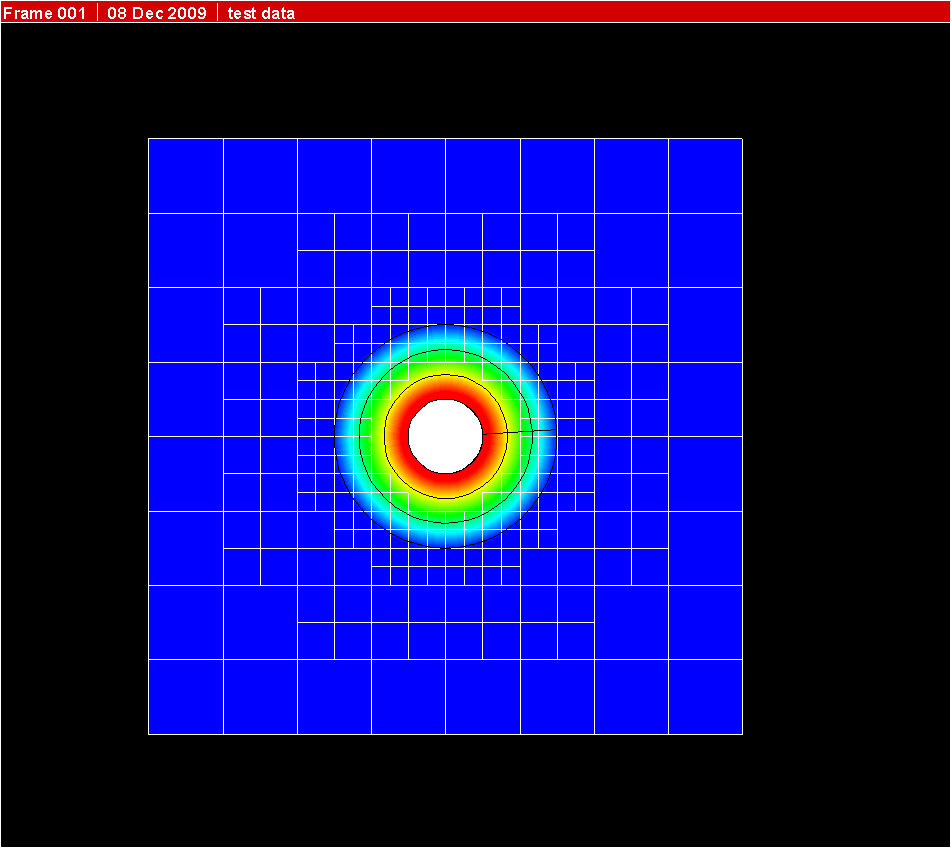

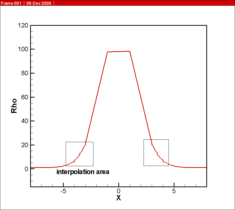

笛卡尔坐标系下的paramesh和球坐标系下贴太阳表面模式的耦合
最近实现了笛卡尔坐标系下的paramesh和球坐标系下贴太阳表面模式的耦合。
要实现不同模式的耦合,最关键的部分是进程分组和不同进程组之间的数据交换传输问题。
这部分的问题已突破,附图测试了两部分的数据交换和传输的正确性。这样结合各自优点,贴球体的模式有利于对于太阳表面复杂边界条件的实现,paramesh可以在更广阔计算区域实现并行自适应功能,提高计算效能!
(为了便于显示两部分如何耦合,附图均是三维的截图)

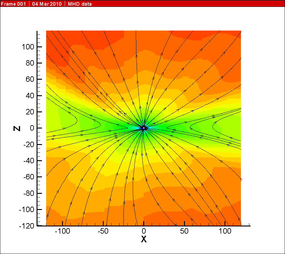

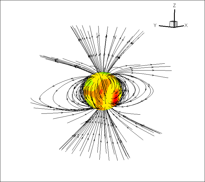

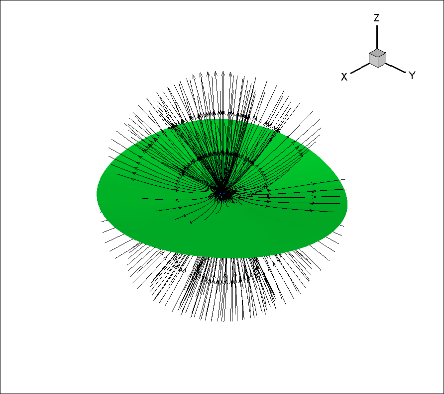

日冕、行星际模式耦合后,1911卡林顿太阳周的计算结果
这是1911卡林顿太阳周的计算结果,初始磁场是WSA观测磁场外推得到的,其中太阳表面20个太阳半径以内追踪磁力线来布置加热系数。
目前存在问题之一:数值粘性引起的非物理重联没有得到很好控制。这从x-z截面(即子午面)的磁力线分布可以很明显看到,在电流片附近发生了数值的伪磁场重联,还不知道如何有效控制。

三维磁力线
三维磁力线
行星际电流片+磁力线
行星际电流片+磁力线
