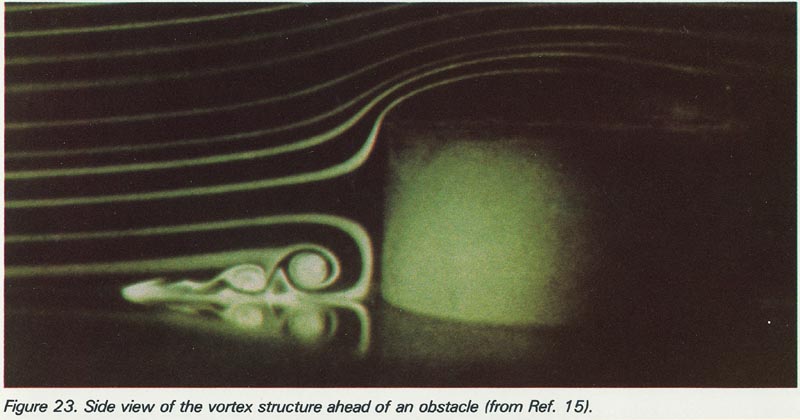

发表于 2010-1-9 09:33:19
还是练点正经功夫。
在树根附近的流动就像圆柱根部的绕流。
通流
通流
9081
发表于 2010-1-9 09:34:25
前缘的流动
好不容易找到的一张照片。

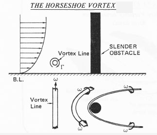

发表于 2010-1-9 09:35:41
这是物理解释。当然是涡线在前缘积聚造成的。
