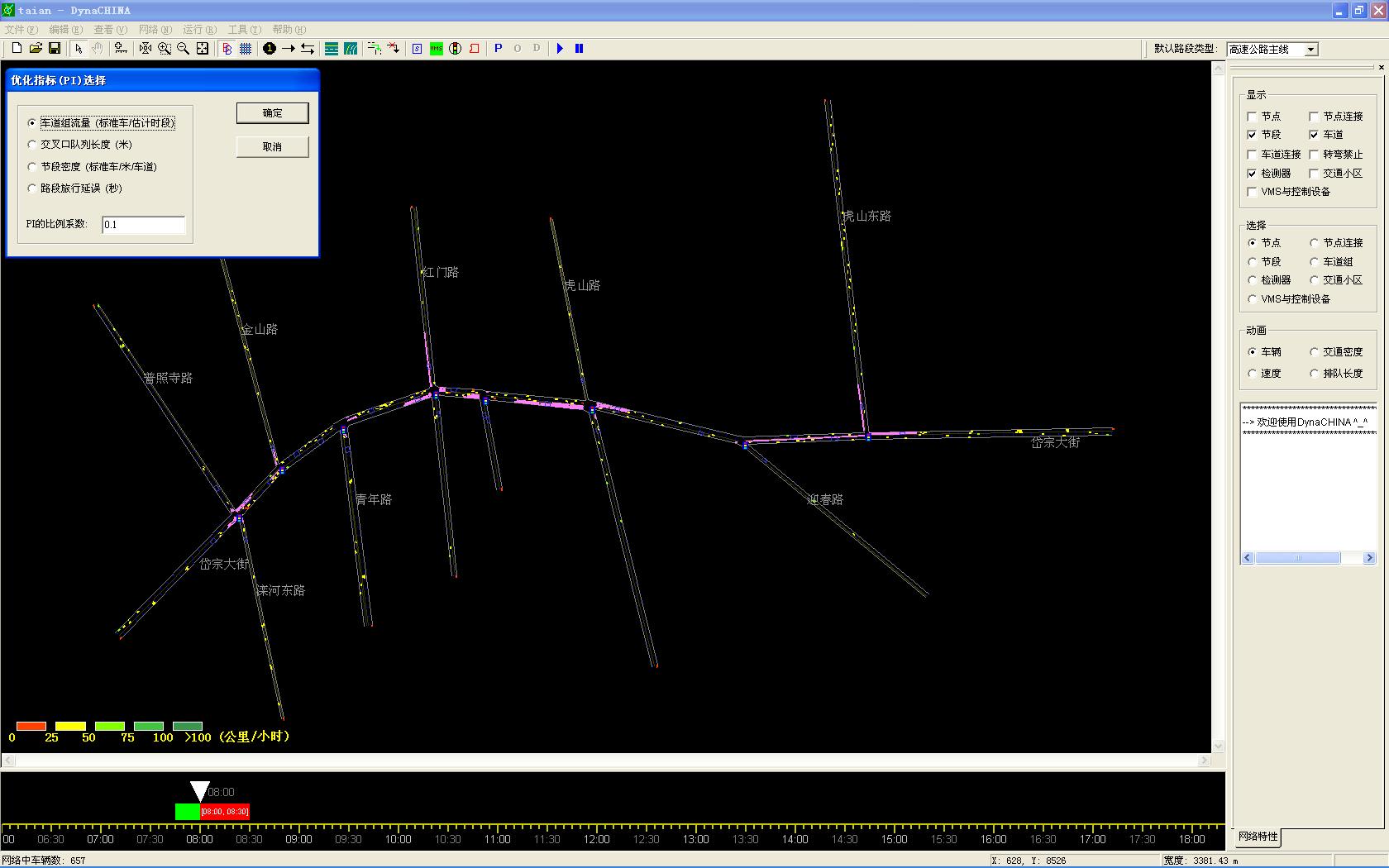

报告系统开发的最新进展。DynaCHINA实现了类似于Transyt的一些功能,包括交通仿真和随机优化两大模块,用于优化一个区域网络内所有交通信号控制器之相位差及各相位的绿灯时间,信号周期也同时优化。优化指标分别为交叉口各进口车道组的流量和、排队长度、交通密度、平均延误。只要网络中大约20%以上的关键路段上可以获得某些时间段内的断面流量数据(如早、晚高峰等),即可先通过两大离线参数标定算法反推出动态OD,然后基于反推得到的动态OD自动优化网络中所有信号控制器的配时方案。仿真测试效果还不错,整个过程基本上属于“傻瓜式”操作。
下图是泰安市岱宗大街周边路网,根据调查得到的交通高峰期路段流量,反推动态OD,然后利用在线中观交通仿真器和信号控制参数随机优化模块同时优化所有信号参数,路网交通拥挤程度明显减少。

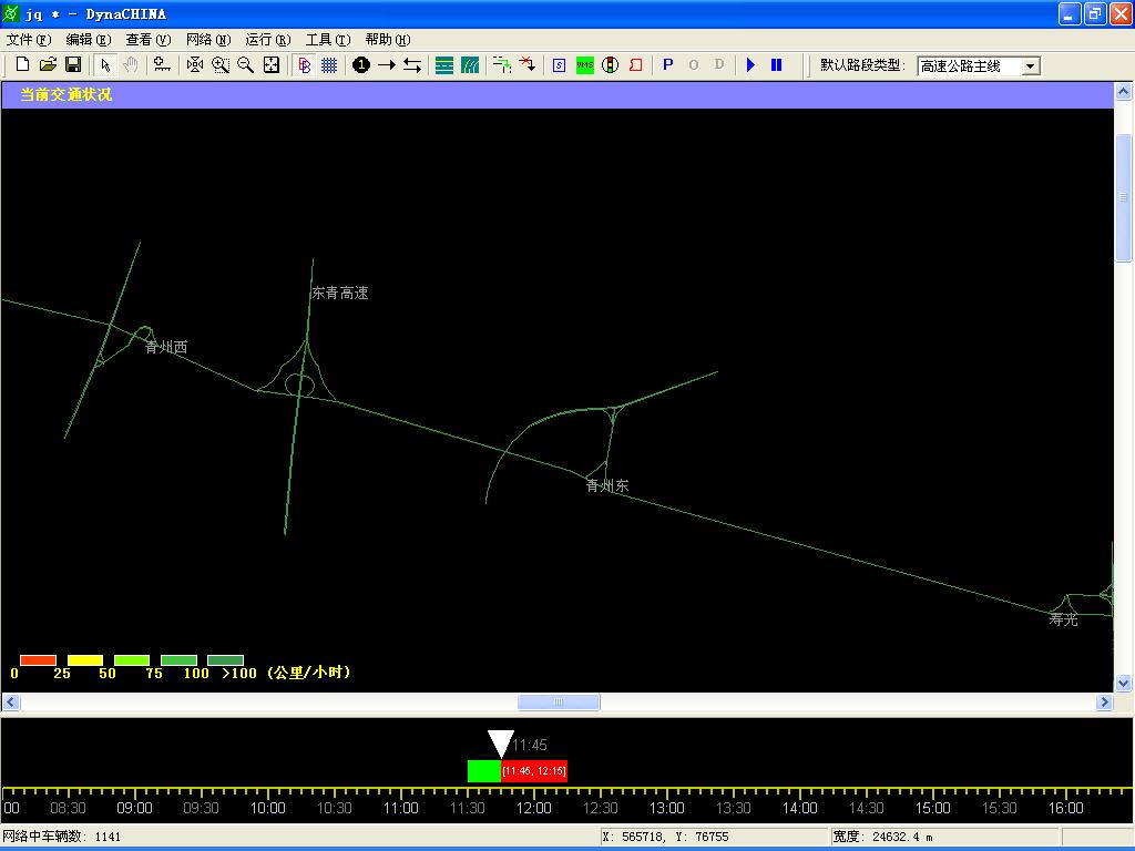

前几天和同事用济青高速路(双向超过600公里)测试了一下,当路网中同时运行的车辆数达到10万左右时,单台PC机上的仿真速度大概还能达到物理时钟的10倍以上。有关并行交通仿真的材料曾看过不少,现在暂时没时间做,实现并行化版本估计需要3个月。最近主要是在改进中观模型、路径处理算法以及人机接口等,同时也基于已有的技术,将脱机信号控制参数优化模块也做进去了,类似于Transyt的部分功能,采用的核心模型与算法相信应该不会比Transyt的(包括早期的简化交通流模型和近期的CTM等)逊色多少。已用现场数据做了一些测试,但高速公路上的数据仍不够完备,要么尚未和交通部门协调好,要么现场数据只有部分是稳定可靠的,还需要一些时间才能更可靠的评价系统的性能。目前,软件的外观变化很少,但内部已增加了不少功能,不过这些东西尚未在论坛上做宣传,呵呵。C++源代码超过18万行了,至少从工作量上来看还是有点成就感的   另外,关于具体技术的讨论,几乎仅在“流体中文网”论坛中展开,呵呵。

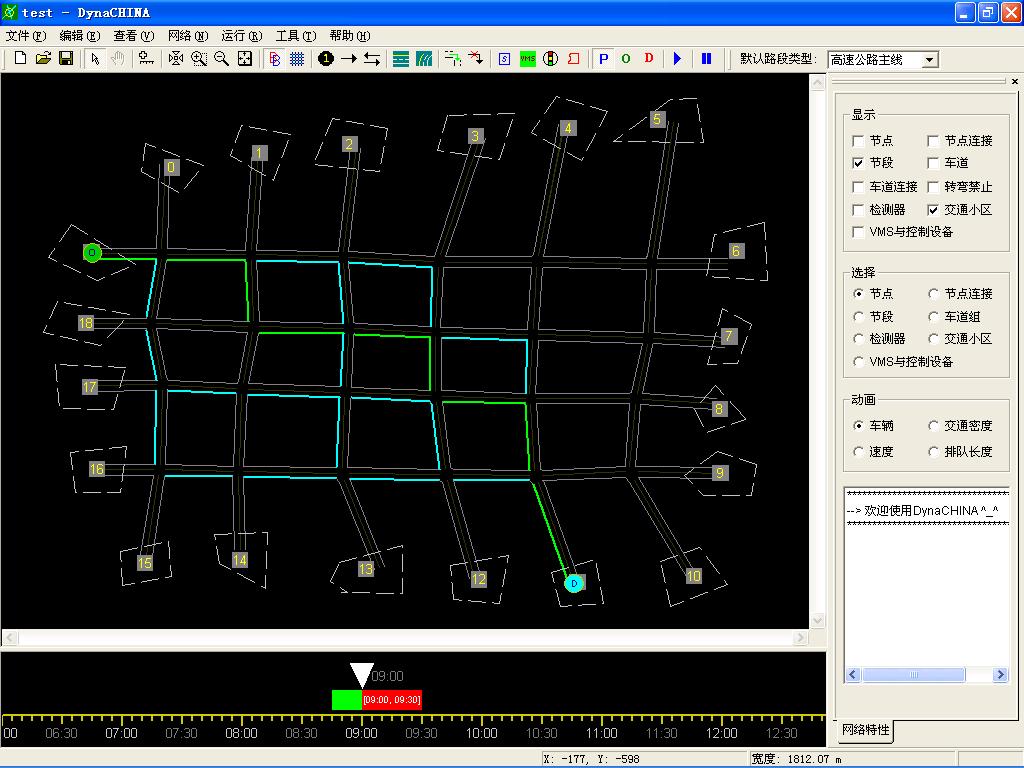

近日,修正DynaCHINA的路径选择模型的bug后,针对一网格型路网进行仿真测试,发现动态交通信息可能对缓解拥堵具有重要意义,即使这种信息仅基于当前时间段的路况而非实时预测信息。初步结论如下:在交通较为拥挤的网格型路网中,如果每辆汽车均能获知当前的实时路况信息,并据此在途中的每个交叉口的上游路段重新选择到达其目的地的时间最短路径,则可以大幅度缓解整个路网的交通拥堵并有效提高路网的通行能力,在一定程度上可有效抑制路网中交通流“死锁”的形成;实时交通诱导对于缓解“网格型”路网的交通拥堵具有重要价值;对于交通负荷过大的路网,基于当前路况的实时交通诱导并不能保证消除“死锁”,而应及时预测网络中交通拥堵回路的形成,并利用信号控制和交通诱导等手段提前采取管控措施,防范“拥堵回路”于未然,以避免形成死锁从而造成大面积交通堵塞。
下图的路网共有24个交叉口,交通小区位于网络边界处,相邻路口间距大约200米,车辆的路径选择行为由Path-Size Logit模型描述,路口各相位绿灯时间与该相位对应车道组的容量成比例,7:00-9:00加载动态OD需求(不同小区之间的OD流量相同)。图1为一对OD之间的有效路径,绿色为时间最短路径;图2为无实时路况信息时在9:00形成死锁,粉红色小矩形表示排队的车辆;图3为实时交通诱导情况下较为畅通的交通流。仿真测试中发现,即使路网中不存在“死锁”,实时交通诱导在OD需求较大时仍可大幅度提高路网通行能力。更先进的基于实时交通预测的路况信息服务有潜力更大程度的缓解拥挤和避免死锁的形成,但可能需要为交通预测信息与驾驶员的路径选择行为之间的互动关系建模,是一大挑战。

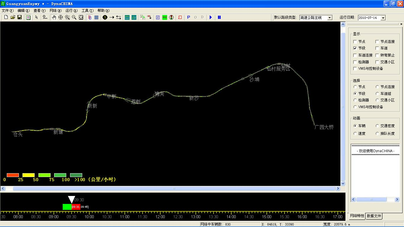

那么,现有的一些研究成果距离实际应用究竟还有多远?简单报告一下我们近期利用广州市广园快速路的现场数据,对DynaCHINA进行测试所获得的很初步的一点结果。
广园快速路(连接广州和东莞,全长大约47公里)的一部分全封闭道路上(大约25公里,双向6车道)。利用该路段出入口的流量数据来做分析,效果不算太差。
DynaCHINA在每个估计时间段(15分钟间隔)做两次迭代,预测过程迭代一次,做一步交通流量预报(15分钟预测范围),估计误差大约24%,预测误差29%;完成15个小时的交通估计和预测,仅需5分钟的计算时间. 道路交通流模型参数和通行能力等未做任何标定,用的是国外的默认值;主线上除了上下游端点无任何检测器,也未收集任何历史的OD流量信息,仅利用出入口的流量数据来做OD反推。但是,这种在线仿真系统要真正发挥实际作用,可能还有较长的路要走,技术上的一些困难仍需要逐步去解决。
