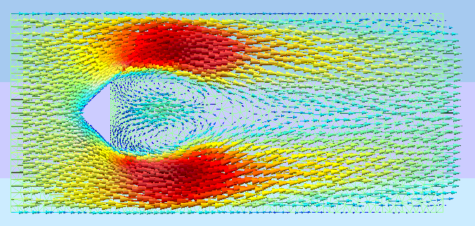

 楼主| 发表于 2011-5-9 09:08:47 | 显示全部楼层
算例三角形绕流的结果,对不对另说。呵呵。

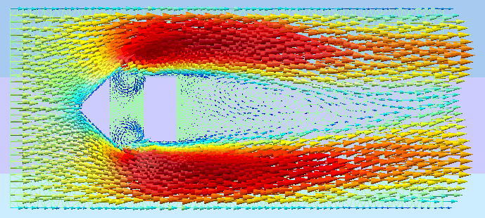

 楼主| 发表于 2011-5-11 21:17:48 | 显示全部楼层
要在三角形后边再加一个矩形,只要增加这几行就可以了:
20
4, 2,0
5,2,0
5,4,0
4,4,0
再执行1,2,3,
结果如图

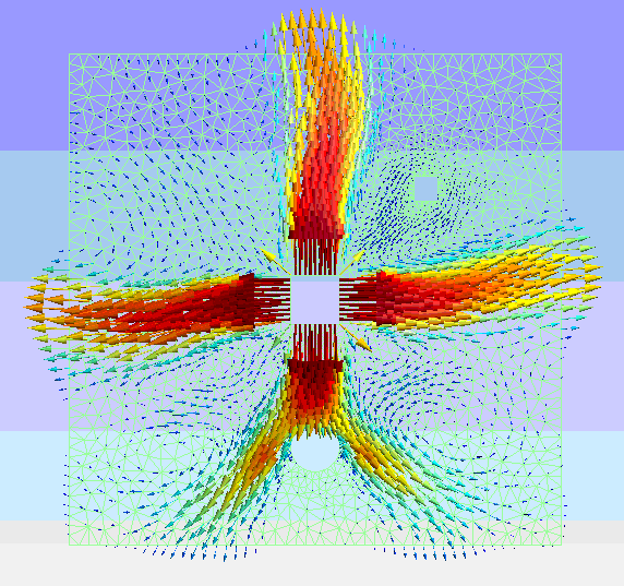

 楼主| 发表于 2011-6-1 21:48:08 | 显示全部楼层

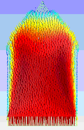

瞎算了一个4进口边,4出口边的例子。出口可以在y方向上了。边界也可以是圆了。
下一步希望进出口可以在斜边上。
[ 本帖最后由 shirazbj 于 2011-6-2 21:21 编辑 ]

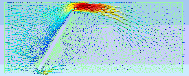

 楼主| 发表于 2011-6-1 21:52:05 | 显示全部楼层
进口在斜边上的例子,进口给法向和切向速度。出口不用指定系数了。
down.txt

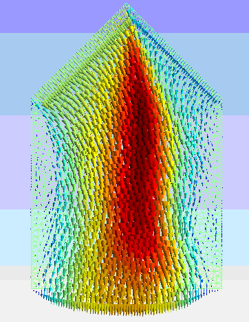

 楼主| 发表于 2011-6-4 18:14:38 | 显示全部楼层
出口在斜边上的例子
room.txt

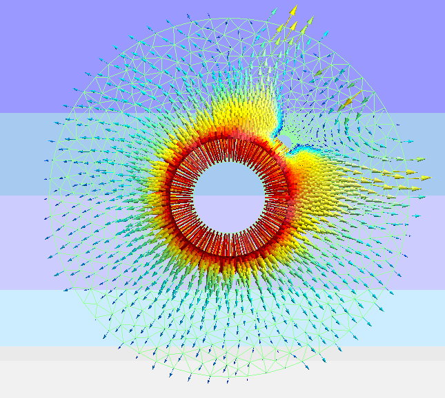

进口和出口均在圆上的例子。
这个例子只算了很少的布数,算多了就发散了。
cir2.txt
[ 本帖最后由 shirazbj 于 2011-7-8 15:45 编辑 ]

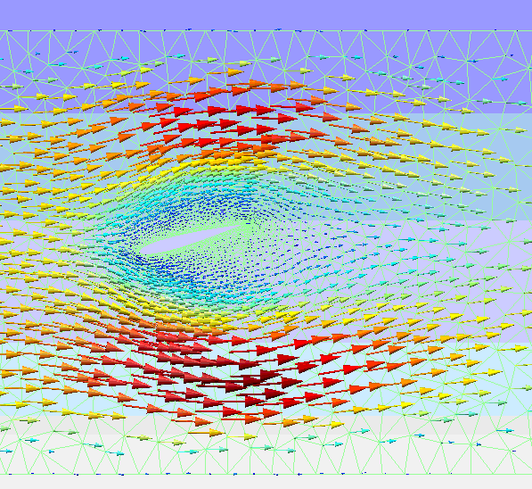

 楼主| 发表于 2011-7-8 15:51:15 | 显示全部楼层
这是读入naca_0012翼型的例子。
有翼型后,nht的分网格教学程序经常分不出来。用gmsh一般都分的很好。
需要加个远场条件了。目前不支持。
