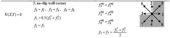

一片文献上给出的边界条件如下图所示,f5*和f7*代表的是什么?

图中阴影部分为壁面

Zou/He边界?
对应离散速度的分布函数

这次的LBM Spring School中,德国来的老师M. Krafczyk给了给了这个问题一个解决方案。即用r=0.05dx 左右的小圆角代替尖锐的直角,可以减小角点产生的问题。但是,这里要采用曲线边界条件来计算反弹的分布函数。
详见:http://www.csrc.ac.cn/lbm2011/announcement_149/ , Lecture 8.
