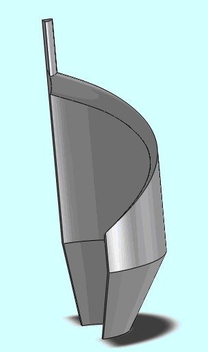

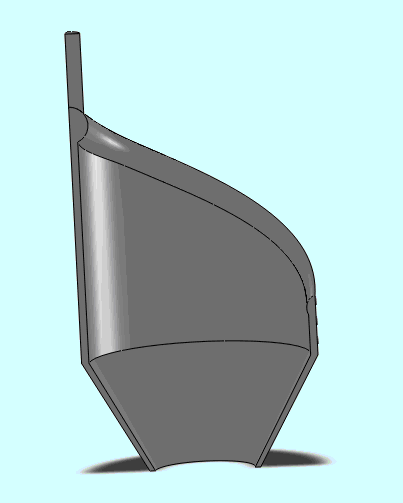

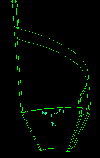

这是我的模型。主要是中间的那个体的网格比较难画。中间体的结构是这样的:上面是沿着圆柱体壁面扫描而成的半径逐渐减小的圆管,下面是外壁面半径和它相同的圆筒。我用gambit试过几种方法,但每次网格质量都不太好。求大家给给力啊,指教一下怎么画比较好,多谢了!!!  PS:最后一个为dbs文件(倒数第二个dbs文件好像有问题,最后一个 新.RAR 最原始的文件)

四面体网格画不好?
 楼主| 发表于 2011-6-27 09:31:40 | 显示全部楼层
我就是用四面体画的,但网格质量不太好。不知道大家有什么好的方法?

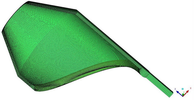

发表于 2011-6-27 15:42:00 | 显示全部楼层
结构化网格都可以,四面体网格更没问题,
我这个结构化只是给你示范看看,是用ICEM做的
Gambit也可以做出非结构化网格的,
[ 本帖最后由 seaharrier 于 2011-6-27 07:43 编辑 ]

发表于 2011-6-27 16:53:41 | 显示全部楼层
如果你ICEM用的还不错,可以自己看看分块,再使用O型网格,质量会不错,
我没有用O型网格。
其实用非结构就挺好的。
