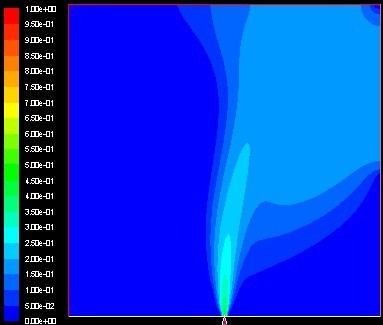

最近刚开始学CFD,需要做一个喷嘴喷射气体的模拟。照书上的例程做了一些,一步步来的,但是就是和书上的结果不一样。
Supersonic / initial Gauge Pressure不必给的话,它的值设置和Gauge Total Pressure一致么,那个值好像不能设置为空啊。
上次提问后,立刻得到了帮助,解决了问题,真是太感谢了~~但是,新的问题出现了

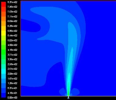

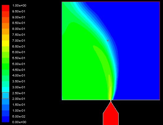

模型重新修改了下,见附件2,3,出口部分尺寸2mm,左右边界现在都改为压力出口,压力为0,喷嘴压力入口为2Mpa,仍然做CO2喷嘴出射模拟,这样最后所得扩散应该基本是对称图了吧,为什么存在较大偏向呢,而且速度图和CO2质量分数图的偏向方向不同啊
希望各位高手指导下~~~再次谢谢各位~~~~~

1 2D模型只能讲对称,不能讲轴对称。
2 速度为零的速度入口条件与压力为零的压力入口条件不等价。因此结果不对称是对的。
3 如果压力入口处的流动是亚音速的,则不必给Supersonic / initial Gauge Pressure,否则需要给的。
