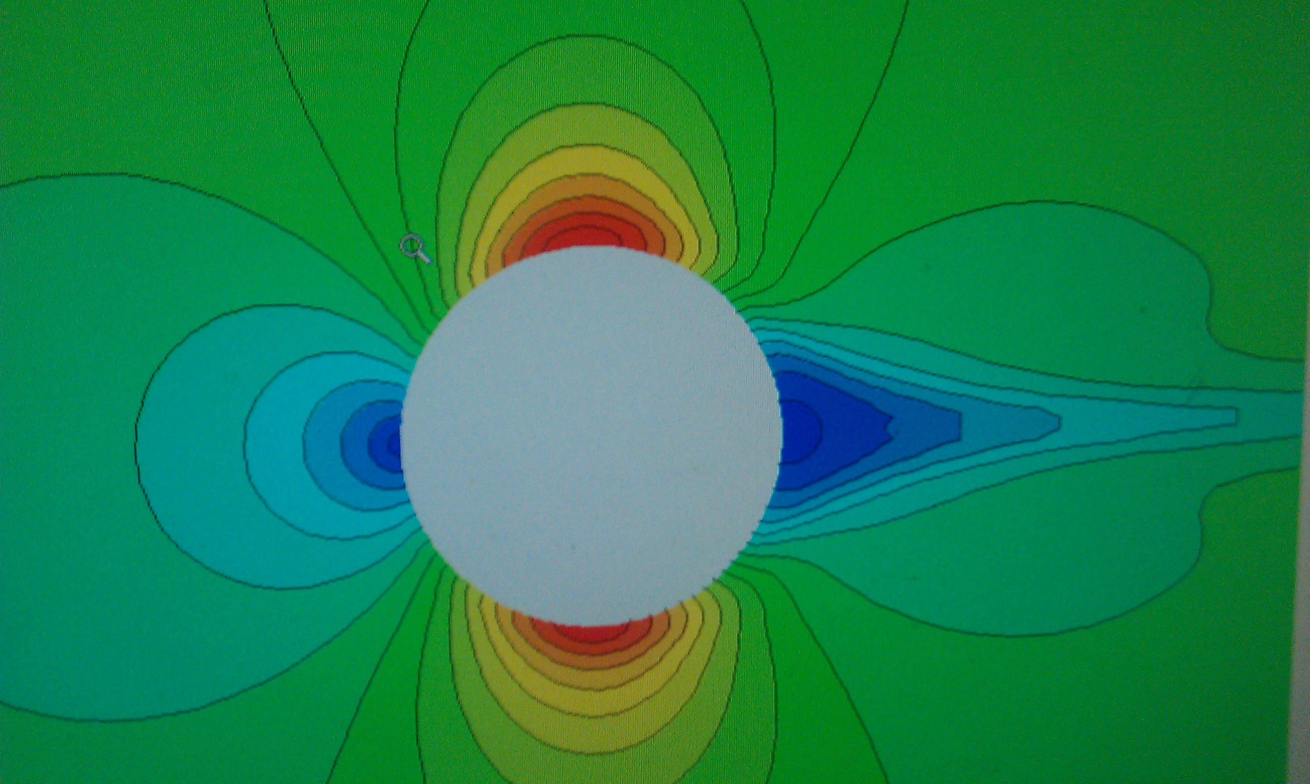

用Euler方程模拟Ma=0.38的圆柱绕流,得到马赫数云图如附件所示,发现云图左右不对称,而且背风面有类似尾迹的形态。试验了不用的重构方法(NND重构,WENO重构等等)和不同的分裂格式(Roe,AUSMPW+,LLF,STEGER WARMING等等),也试了不同的网格密度,还是没法解决问题。请教一下大家,有什么别的地方没有注意到吗?是壁面边界条件没处理好吗,谢谢

尽管是欧拉方程,数值计算还是会引入人工粘性的。

用Euler方程模拟,数值粘性发挥着类似于物理粘性的作用,LLF和SW的耗散比较大,相当于粘性大,是低雷诺数的圆柱绕流。ROE和AUSMPW+的耗散相对小,相当于高雷诺数的绕流,在背风面还有两个分离涡出现了。按道理说应该增加数值耗散
