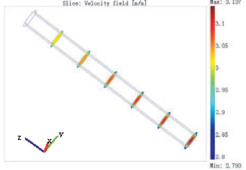

各位高手,大家好,我在这里请教一个问题: 在Fluent迭代收敛后,通过Iso-surface 生成了几个面,想要得到这几个面上的速度云图以及附带几何轮廓,类似于下面的图,应该如何操作?

估计这个图片是不是不在fluent里面处理的?或许是在tecplot等后处理软件得到的,请高手赐教。

发表于 2011-9-5 06:50:13
scene.

发表于 2011-9-15 11:53:46
回复 5# Gnimou 的帖子
xrs333版说得是display下有个scene选项,
可以实现你的目标。
