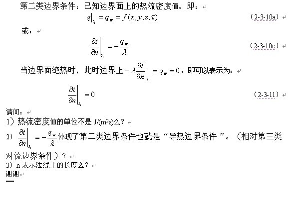

第二类边界条件
4167
第二类边界条件
liangduoqian
liangduoqian
307
发表于 2011-10-21 08:54:12
第二类边界条件
余文锋
余文锋
90
发表于 2012-2-15 21:31:58
回复 1# liangduoqian 的帖子
1)热流密度单位是W/m2,也可以说是J/m2s;
2)第一类边界条件给出的是未知函数在边界上的值,第二类边界条件给出未知函数在边界面的法线方向的导数之值,第三类边界条件则是未知函数和她的法线方向导数之间的一个线性关系;
3)由第二问回答知道n表示边界面法线方向。
