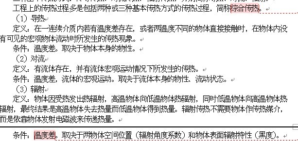

请问:
1)温度差也是辐射的条件?
2)辐射平衡之前,温度差总是存在?
3)温度一旦相等,净辐射换热通量为0?
