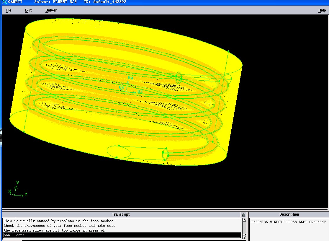

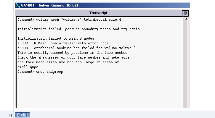

我的三维模型是由三个体构成,一个是管子,一个是管壁,一个是管壁和箱体之间的那部分 我管壁和管子都是用结构化网格画的,第三个体是用非结构网格画的,但是就这个第三个体 老出错 就是初始化失败 网上的一些方法我尝试过,但是还是出现这个问题,请高手指点 谢谢

是不是有尖角?试试减小网格尺寸?或者用线-----面-------体。

加密节点用TGRID试试

好像是螺旋盘管换热器啊,上个模型图。

上个图吧,你离散时有些面网格不行,可能存在尖角!
