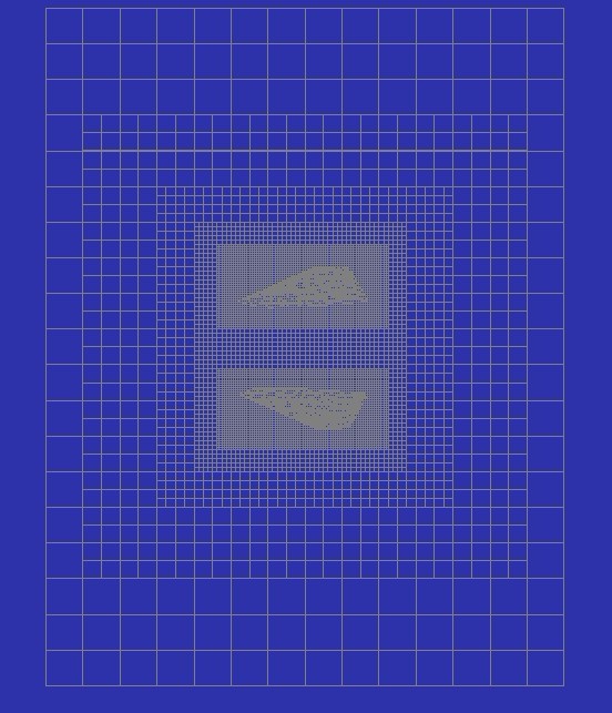

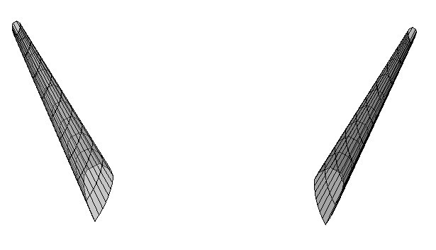

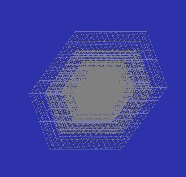

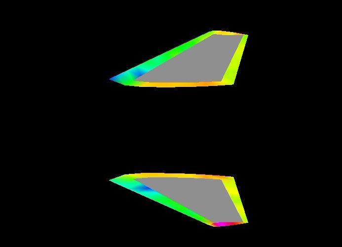

最近用Mgaero软件对一个V型垂尾的飞机模型进行计算时,垂尾处没有云图显示,我把垂尾单独计算了一遍,并查看了表面网格及空间网格,没有问题,生成的文件也没有error或者warning,不知道该怎么处理呀!

找到问题的原因了,mgaero对网格的排列顺序有要求,必须遵守右手法则,我的垂尾网格顺序反了,所以计算不出来!
