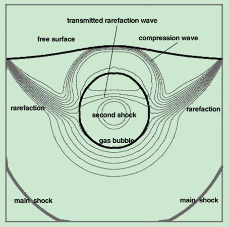

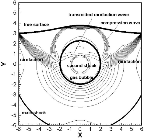

奉献自己用lvevl set方法计算水下爆炸问题的Fortran源代码。
发表于 2012-4-14 23:38:55 | 显示全部楼层 |阅读模式
本程序计算自由液面附近的水下爆炸问题,具体可参考相应文献,希望能对各位仁兄有所帮助。
[ 本帖最后由 20040522 于 2013-2-26 04:24 编辑 ]
程序计算结果
程序计算结果
codes.rar
1.18 MB, 下载次数: 1090
