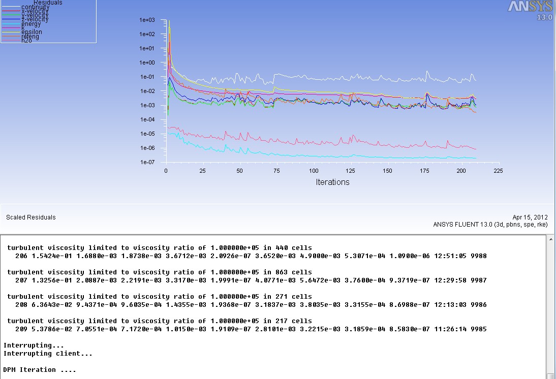

我用离散相模型做脱硫塔脱水流场模拟,两个入口(速度入口)和一个出口(压强出口),大的入口进烟气和离散相液滴,小的入口进热风,这样会涉及液滴的蒸发(有用到组分输运模型)。模型为定常计算,SIMPLE算法,二阶迎风格式。网格是把模型分为好几部分划分的,共一百三十多万网格。连续相和离散相同时迭代运算,从开始一直出现湍流粘度比受限turbulent viscosity limited to viscosity ratio of x in x cells,而且迭代震荡,如图所示。
另外,选择SIMPLEC算法时,下面有个skewness correction默认是0,请问这个是什么意思?需要调节吗?
希望各位不吝赐教,谢谢了!

原来打算先迭代连续相,收敛后再加入离散相。可是先迭代连续相,迭代曲线也差不多是这样,收敛不太好,也是一直出现湍流粘度比受限,网上有人说这个跟网格数目、边界条件等因素有关,不知道是不是这样?或者有没有其他什么办法解决?

网上有人说得大概不错。再说了,你才迭带了二百步,,,,

版主说的对,迭代步数太少。不过最后查出原因是我有一对入口的interface没设置才造成这样,设置后就好了,还是谢谢版主了。
