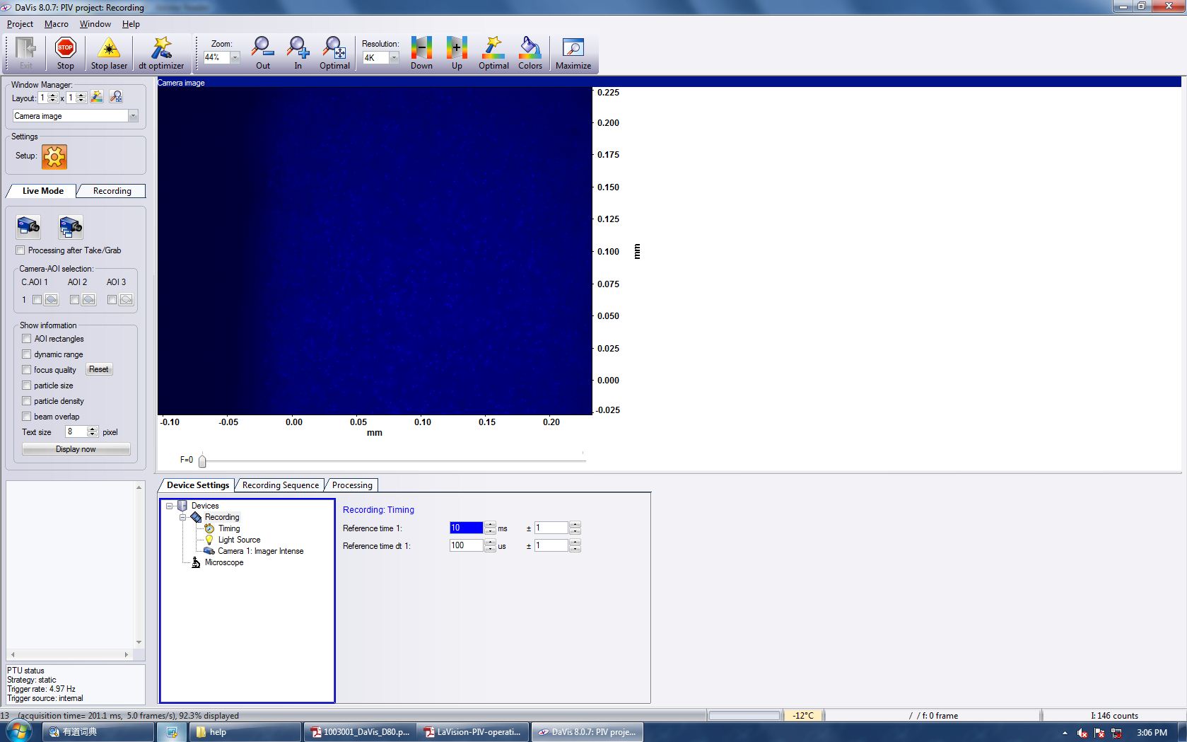

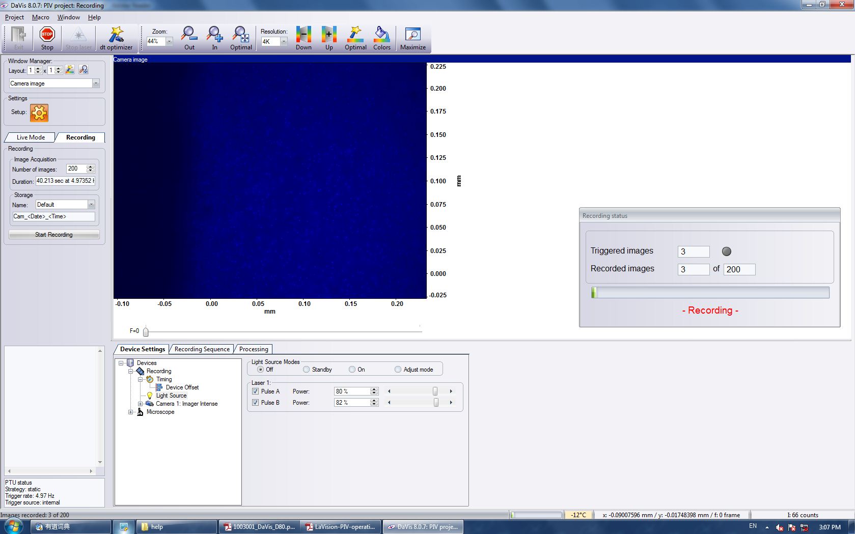

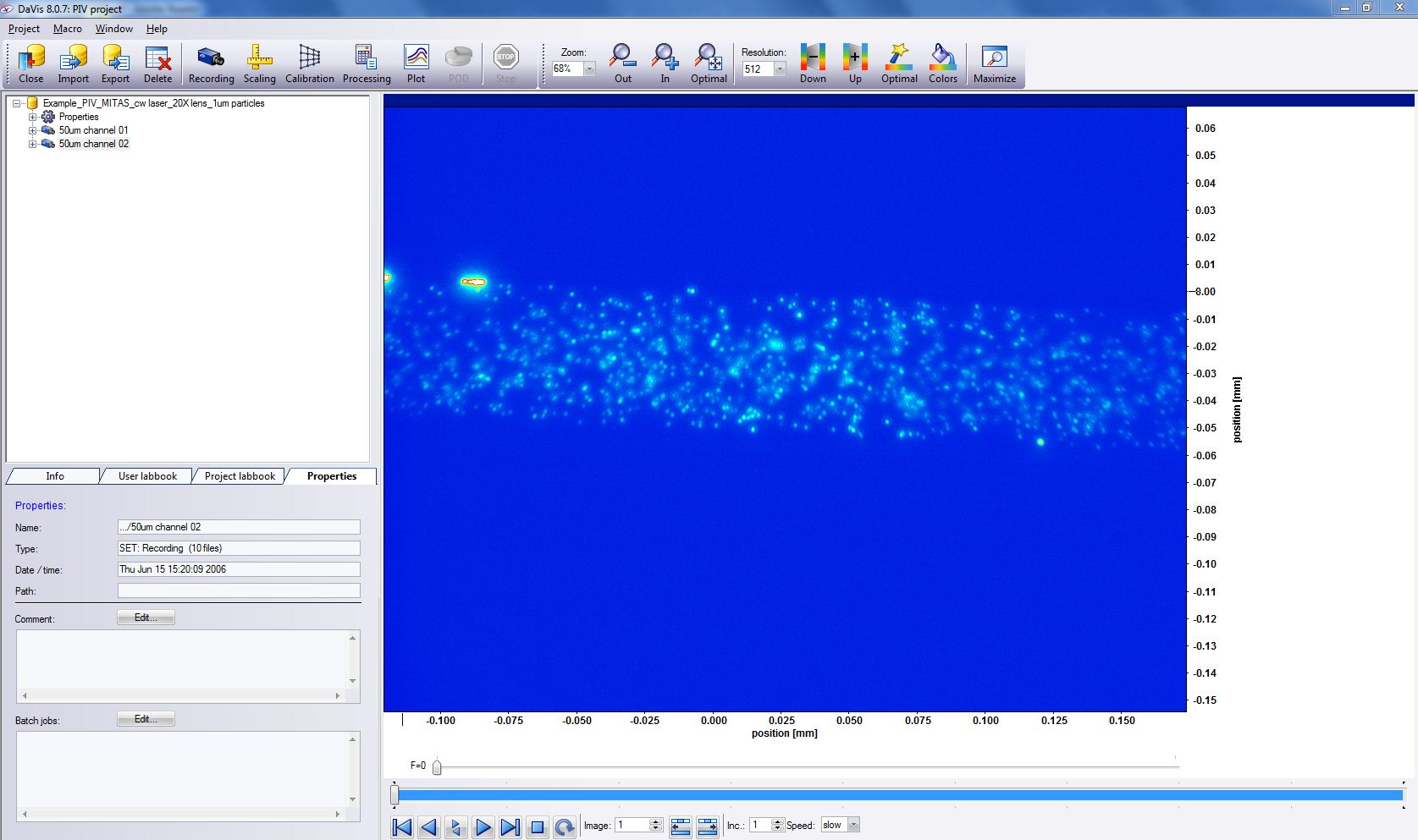

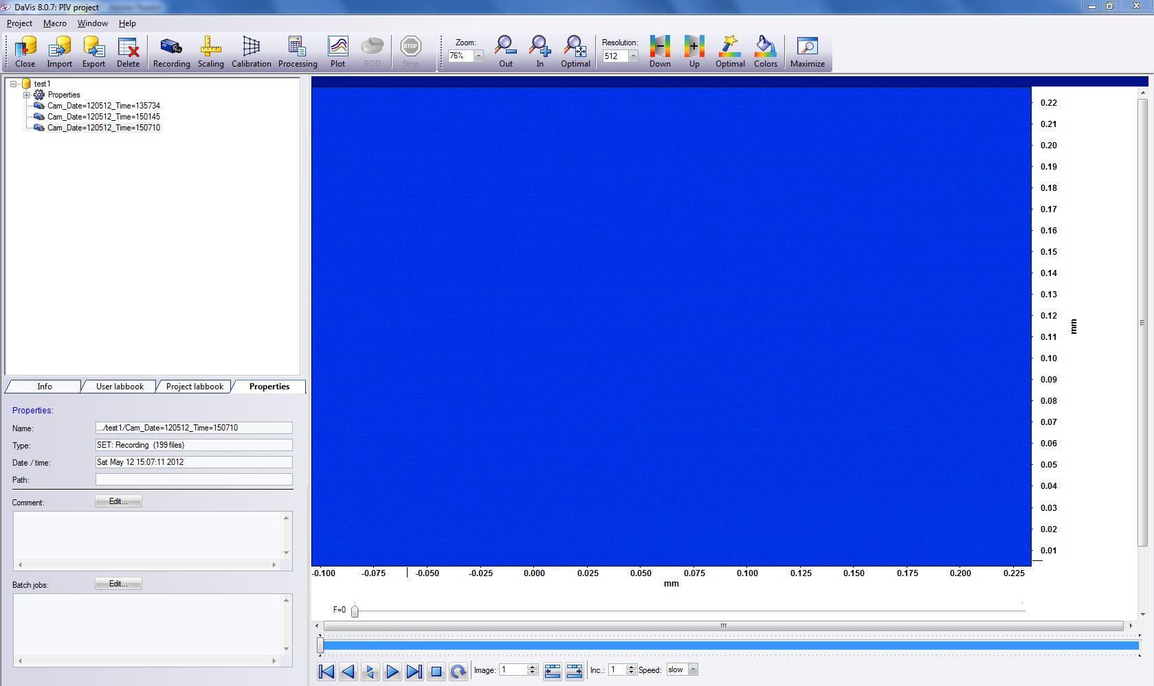

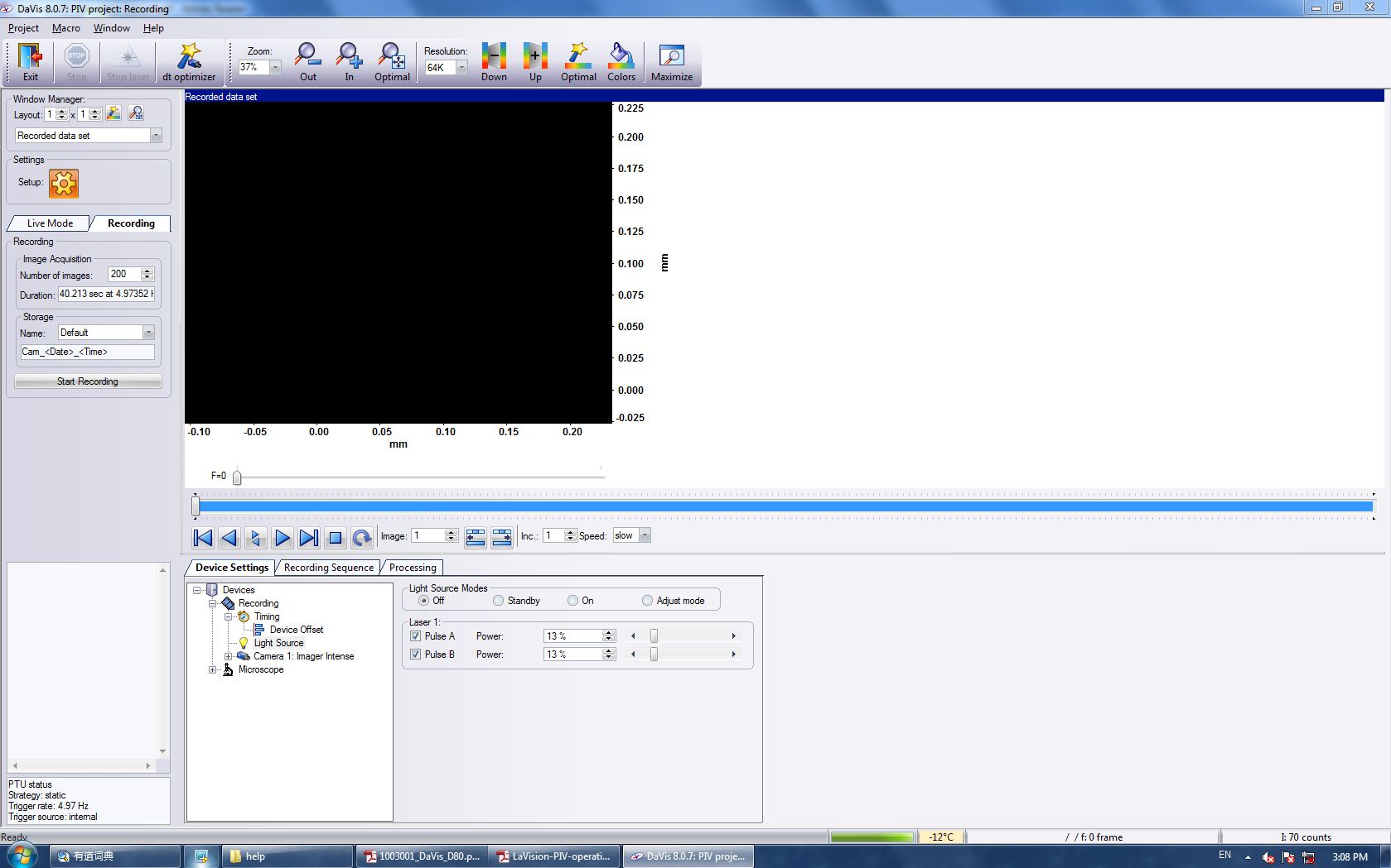

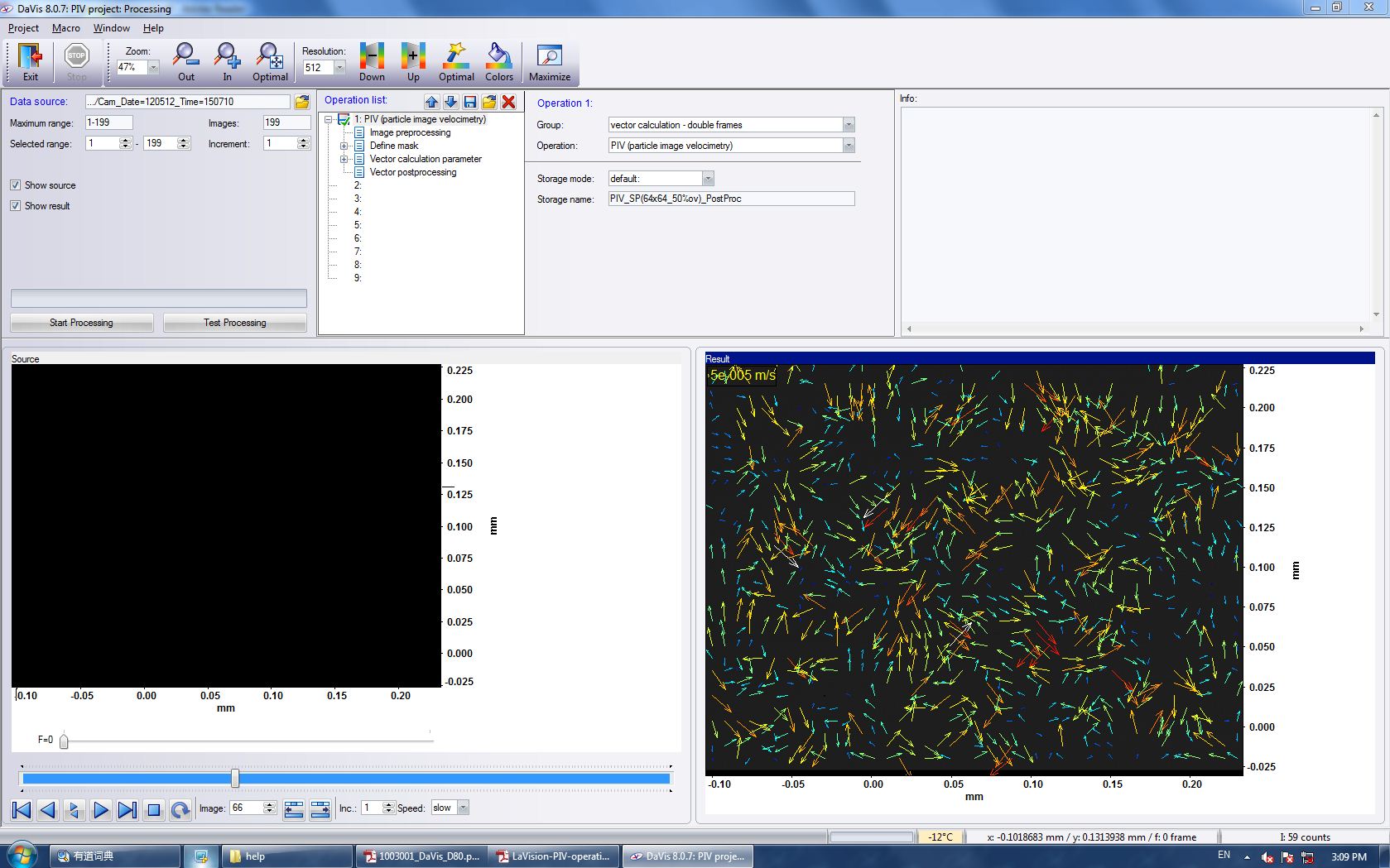

我在grab的时候,看到的图像很清晰,如图grab,然后热recording的时候 从电脑上看也比较清晰,如图recorded。但看保存之后的图片就不清晰了,如图recorded。 处理的时候看到的处理结果是不正确的,如图processing。后来我打开图像如图nothing,看不到任何粒子图像,而例子lutz可以看到粒子的图像。如图lutz。所以我觉得是ccd和激光器没有匹配,(不知道我分析的正确与否)所以想咨询下如何设置使之相匹配。我看了手册也没找到如何设置。

图lutz

请看最后一幅工作界面,激光器没有开,激光应置于“ON”时,激光脉冲在Take,grab或start recording的时候才会出光。
