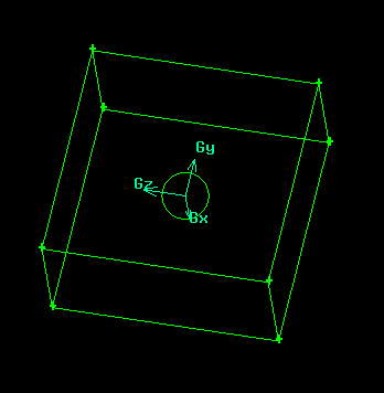

一个长方体中挖去一个球体,怎么划分结构化网格,求大神指教

结构网格划分
1 建立球的内切立方体
2 将立方体各面投影到球面
3 以后的——你懂的
