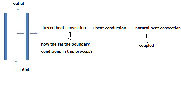

各位大虾好,请教一个关于沿程管道热传导问题,图在附件
1, 已知流入管道的热流的速度和温度,知道管道的材料和热传导系数, 知道环境温度,流出速度和温度未知
2, 理论计算的时候,通常假设出口温度,然后利用出口和进口的温度进行平均,查到平均温度下相应的流体参数,进行迭代计算。这时通常假设内部的强制对流换热系数和外部的自然对流换热系数和恒定的,但实际上并不是恒定的
3, 如何设置内部的边界条件(内部流体和内部避免)来获得更加准确的换热模型??
非常感谢您的建议
