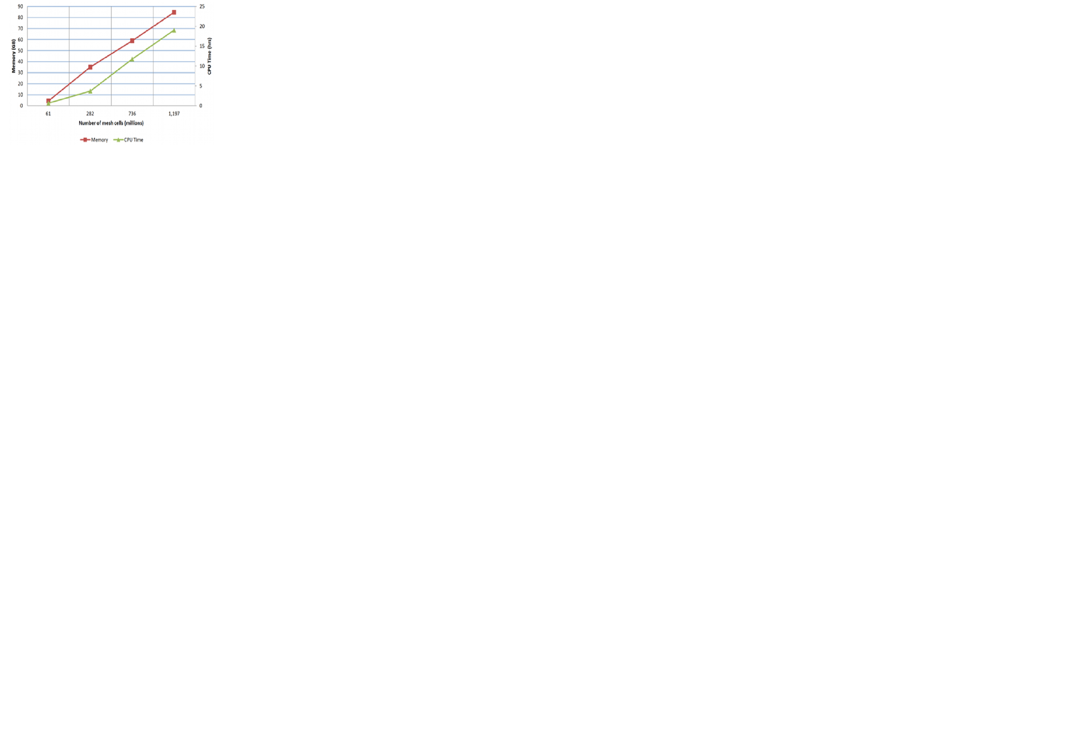

发表于 2013-1-6 12:12:57 | 显示全部楼层
主要是内存受限制
可惜不知道怎么把图片贴上去,我这里有一个内存,cpu计算时间和网格数量的关系曲线
[ 本帖最后由 goodsang 于 2013-1-6 12:14 编辑 ]
网格数量和内存测试
网格数量和内存测试
