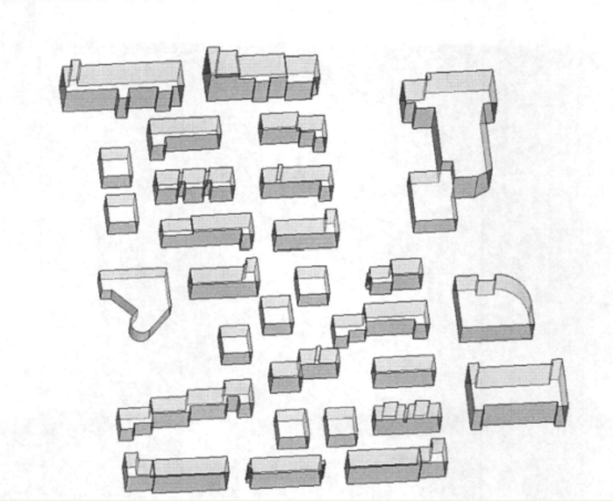

热环境的模拟,主要考虑来流面的风速、风向、温度、地表粗糙度、建筑区温度等等。目前遇到的问题只要是网格的划分,从面网格开始,要所有的面都做吗?那接下来怎么做体网格?

这个要拿通用CFD软件来做,网格就画死你了。
拿专业的软件来做吧,如FloVENT。

这种网格难度不高,但网格量大的话必须上HPC来算。

能不能给个思路 给些建议什么的

就这么一个模型,网格不算复杂,全六面体网格,计算量也不会大,就是要考虑风向变化,高度方向也需要延伸。

你好 首先感谢你对我贴出的困扰的帮助。网格划分上是只划分面吗?的确 ,我也不清楚如何在小区外设置来流面的风向和风速 等等 是要加一个剖面 还是一条线 或者 我这么说就是错的 思路比较混乱
