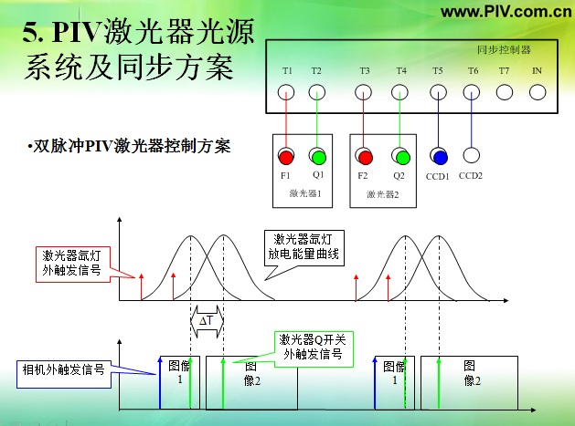

各位大侠,在二维PIV实验中,时序设置中,激光延迟为595us,Dt=300us,PIV相机曝光=600us,只有A幅能拍到粒子,B幅没有;而关闭A路激光后,依然是A幅相片有粒子图像,B幅没有,怎么回事呢?是PIV相机曝光时间都跑到B路激光后面去了吗?

你这肯定是同步器给激光器和相机的同步触发时序不对,给你个我们常用的时序图参考一下。
两个解决办法:一是更改给相机的触发时间;另一个就是更改相机第一帧曝光时间。
再不明白就问他们技术支持,这算小问题。

谢了楼上的,果真是时序信号的问题!!
