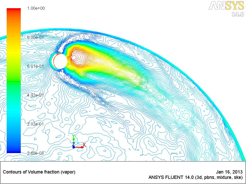

大家好,我在使用fluent14.0中遇到了这样的问题
    我要比较两个不同文件的流场分布,需要抓图。我先打开一个条件下的case文件,然后查看了流场某个局部的压力分布,然后要和另一个条件下的case文件局部压力分布对比,问题是当我打开另一个文件时,流场又回到了原始的布局,我不能调到和原来那个条件下的相同的布局(因为是手动放大缩小的),请问有没有碰到过此类问题的人知道该怎么办?我知道以前用6.3的话不关图框就可以保持不变,不知道14.0可不可以?不知道我的叙述清不清楚。请指教

视图不变的解决方法:
共有n个case;
打开case 1,调整好视图后进入display->view下保存当前视图,而后导出视图文件;
打开case 2-n,显示要显示的内容,而后仍进入display->view菜单read保存的视图文件后选择保存的视图,即可
