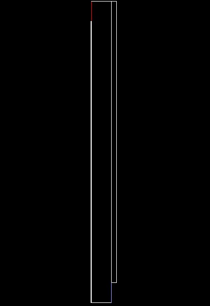

我模拟的是利用太阳能加热矩形腔体的空气,从而实现热压自然通风。矩形空腔左侧是玻璃盖板,右侧为集热墙,其中:左侧玻璃盖板吸收太阳辐射,热流密度为24W/m2,玻璃盖板与外界环境的对流换热系数为21w/m2k。对于边界条件的设置我这样做的:
    玻璃盖板设置为双层壁面,玻璃外侧为对流换热边界条件,玻璃板内侧为常热流边界条件
    但是,感觉玻璃板的吸收的太阳辐射应该是玻璃板的外侧,然后以导热的形式传递到玻璃板内侧,但是如果把玻璃板外侧设为常热流的边界条件,玻璃盖板与外界的对流换热就不能设置了。
    我的疑问是:这种情况的边界条件到底该怎么设置。谢谢

wall里面有个厚度的选项  你可以进行设定

还有,集热墙右侧的边界条件怎么设置啊,有点头大,最近这个问题一直困扰
