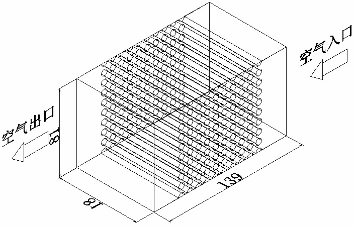

PIV测量时,激光片光垂直氟塑管束照射,由于管束密集可能产生阴影问题,高手们,如何消除阴影,使激光遍布实验段流场呢?

就算激光遍布流场,相机也没法拍啊,呵呵
 楼主| 发表于 2013-3-30 09:27:59 | 显示全部楼层
回复 2# zyzyeast 的帖子
终于有人回复了,谢谢!为什么相机没法拍照呢?我计划是从顶部或底部打激光片光源,从正面进行拍摄,取得管束间流动的图像信息,请问这样是不可取的吗?
发表于 2013-4-26 16:47:51 | 显示全部楼层
回复 3# jml2007 的帖子
如果管束是非透明的肯定不行,这样就违背了PIV的原理,可不可以用透明管代替呢?
 楼主| 发表于 2013-4-27 09:39:50 | 显示全部楼层
回复 4# zwc521 的帖子
是的,都是透明材质,透明度非常好
发表于 2013-5-16 13:37:28 | 显示全部楼层
透明度再好也不成,除非管材的折射率和空气一样。
否则拍到的照片的大部分都会数次经过空气-管材界面,结果被扭曲的不成样子。
理论上说你可以通过标定来补偿这种扭曲
不过那个不是你能做得了的。
这种实验对象估计只有两个办法
一是一个区域一个区域地拍照分析,然后把结果合成。每个区域的大小不超过四个邻近的管子围出来的方形。 很繁琐但是肯定能做出来。
要么就是用index matching, 在折射率和管材一样的液体里面做。不过这样的话,流体特性就不一样了。
