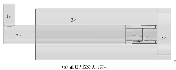

1.本人在spaceclaim中将几何体分开,导入gambit,各块之间网格的大小有什么要求?如果一个块的spacing为2,相邻的块为10,这样设置的话对仿真有什么影响?或者如何使各块之间的网格平滑过渡?
2.块与块之间的交接面如何处理?

回复 1# ganme 的帖子
块与块之间要保证是一个面,或者用耦合

回复 2# dengbitao 的帖子
有模型图可以贴上来

回复 3# 小七工作室 的帖子
已经贴上了,就是类似图中的分块结构,各个部分之间的网格大小,以及块之间的边界如何处理,请指点

回复 2# dengbitao 的帖子
整个体就是单一相,不是多相,就是想为了方便划分网格分块,但是分块之后的网格的处理以及块与块之间的过渡,却不会了,请指点一下吧,谢谢
