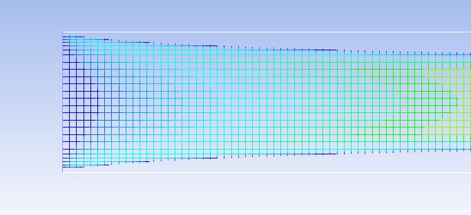

怎么出现这样的情况了呢

就是简单的模拟一个管道,原油介质,速度入口,压力出口,

内容求帮助丫~新手求开导~为什么越来越细

你显示的range有问题吧?
fluent会自动把超过设定range的区域弄成空白。

( ⊙ o ⊙ )是的,嘿嘿当时二了,谢谢哈
