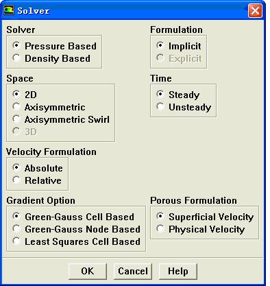

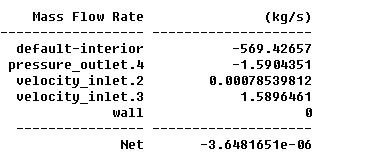

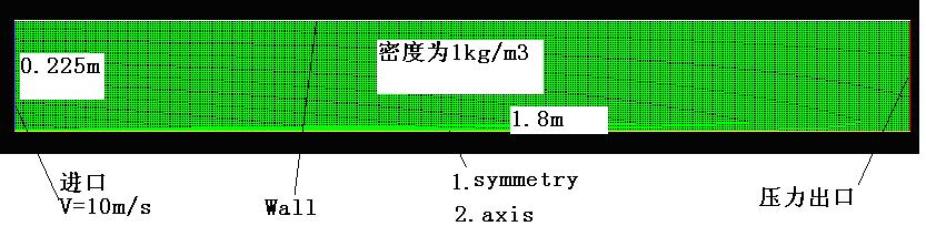

1.用对称边界求解,space选2D,report下得到流量
此时默认Z方向长度为1
Qm=p*V*A=1*10*0.225=2.5kg/s
此时流量并无实际意义

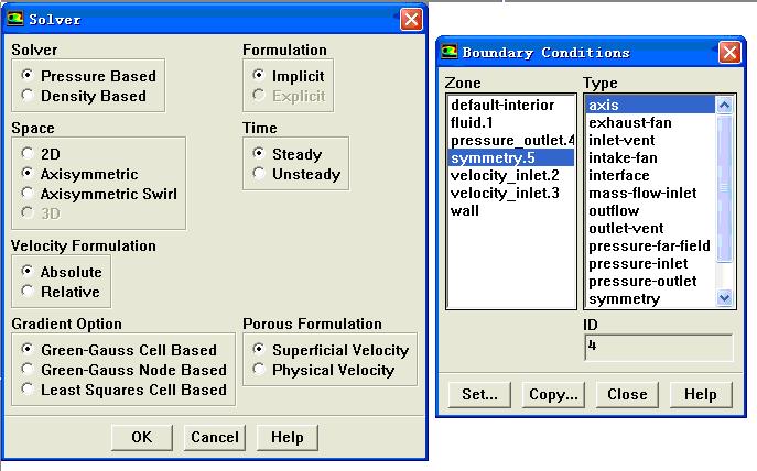

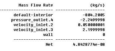

2.用轴对称边界,space选axisymmetric,report下得到流量
此时A=3.14*r*r
Qm=p*V*A=10*3.14*0.225*0.225=1.589kg/m3
此时流量表示三维模型的实际流量,在此表示三维管流流量。
