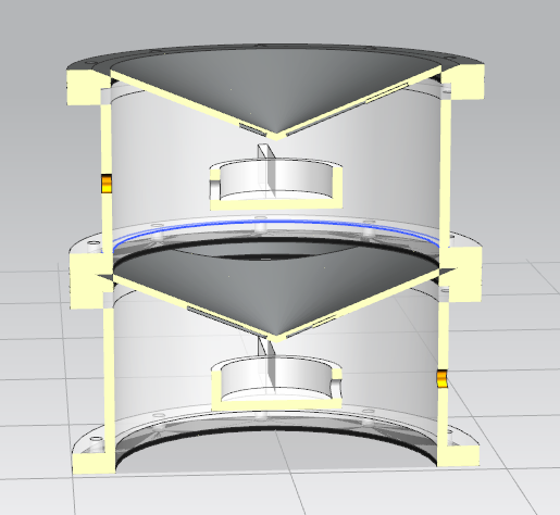

各位前辈,本人新接触CFD,现想做一个类似化工中多级板式塔蒸馏的模拟,目的是得到各级塔板蒸发冷凝换热系数、塔的空间温度分布、速度分布、压力分布,因为牵扯有相变换热,所以不知道模型怎么建立,有哪位高人能指点一二,不胜感激!
三维实体图见附件(二级,实际可能是三级或者四级)

模型取内部流体区域就行 蒸发换热最好写udf

再请教一下,那中间水盘要单独划网格么?水盘里的水怎么表示划进去?
