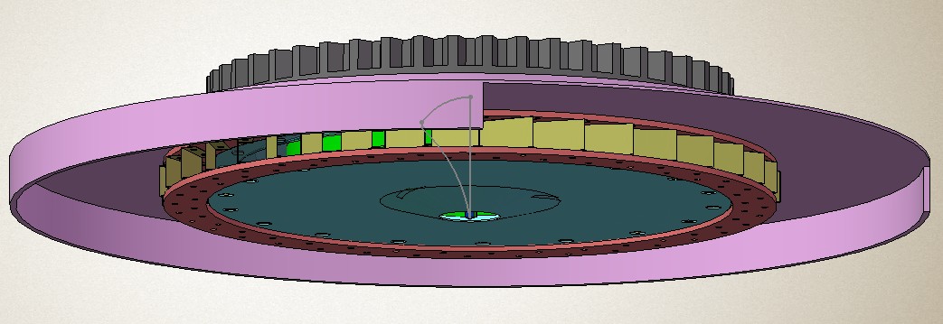

单位在define/units菜单下可以看到。对于力矩,还要确定参考点位置,参考点距离太远也会导致计算出的力矩值很大。
 楼主| 发表于 2013-6-16 15:35:49 | 显示全部楼层
回复 81# 周华 的帖子
周老师,看看我同学算的二维水翼,为什么一直不稳定,怎样才能提高计算效率?
发表于 2013-6-16 16:37:00 | 显示全部楼层
回复 81# 周华 的帖子
我设置的转速是rpm  300,力矩参考点我设的是1,由于单位我采用的是cm,模型尺寸应该是100cm,是不是转矩的参考点设成100?如果是这样的话,那么和着就是350kw产生25000的升力,不知道这个在理论上是否恰当?模型还有优化的空间,我的目的是350kw整出5万的升力来,我现在已经做成零件图了,谁能帮忙加工下,图中的齿轮是专门为了装甲车底部加装动力设计的,总高度只有50cm,不需要输水管路。传个模拟动画给大家看看,可惜不能去参加比赛了。

回复 83# 至尊仙 的帖子
单位可以改。参考点设为1是什么意思?
发表于 2013-6-16 23:59:32 | 显示全部楼层
回复 85# 周华 的帖子
就是转矩后面的moment  center设定啊,是不是全部设成0,我从新算了下,只要不改变转轴,设成多少都没大的改变,我想知道的是单位都用cm后这7万转矩的单位是什么啊?在unit里力矩的单位是那个英文单词?我没设力矩单位的。还有就是升力,只监控w,是-1800,w和w:001和在一起监控就25000了,不知道这儿监控面的设
置有什么说道?
还有我的视频文件?
找到力矩的单位了,是n.m
