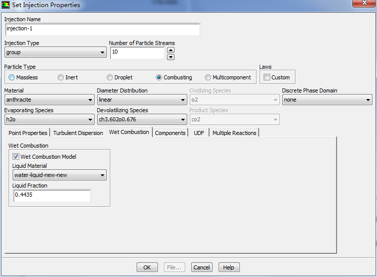

清华大学吴玉新老师在《采用简化PDF模型分析分级气流床气化炉的气化特性》中国电机工程学报 第28卷26期中写道:将煤浆视为燃料流;假定煤浆气化过程按理想状态进行,依次发生水分蒸发、热解及焦炭燃烧与气化反应。
从这两句话是否可以看出:煤浆中的浆是否是以湿煤中水的形式并入到其中的呢

请问水煤浆是怎样通过Fluent仿真出来,万谢回答
请看在中国知网上搜索本文的硕士论文:高温煤气化的显热回收及系统优化,2014年 。里面有比较详尽的描述,欢迎来信交流
