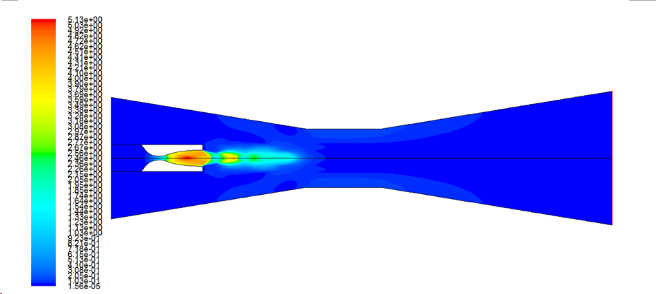

发表于 2013-11-6 15:38:07
我算的引设器云图 我想问问如何能够让超声速区域流导亚扩段 我的总压给的将近5MPa 出口一个大气压

发表于 2013-11-6 15:38:55
回复 1# communication 的帖子
还请 高手们帮忙指点一下 我的结构设计存在什么样的问题?

发表于 2013-11-6 19:20:43
回复 2# communication 的帖子
你把压力云图贴出来,看看激波结构,主要看超音速射流在壁面上是否有反射等干扰问题。

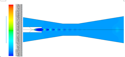

发表于 2013-11-7 13:41:42
回复 3# 周华 的帖子
好的我马上贴出来(这里我已经省略掉高压部分,这样显示清楚一些),
还有我想问个问题 如何使盲腔里的压力达到很低,在允许的范围内,降到最低?
谢谢版主!(我可以加你QQ私下在交流一下嘛)

发表于 2013-11-9 13:33:19
回复 4# communication 的帖子
你的超音喷嘴的出口压力比大管中的压力低很多。要么是喷嘴设计的不合理,或者一元计算不正确。
你做过一元的分析吗?

发表于 2013-11-11 16:53:35
回复 6# 通流 的帖子
用一维分析的结果和仿真出来的 差好多 而且算出来的也感觉很微妙
